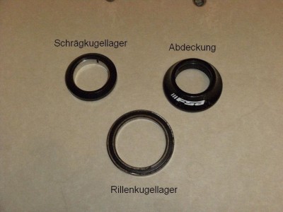

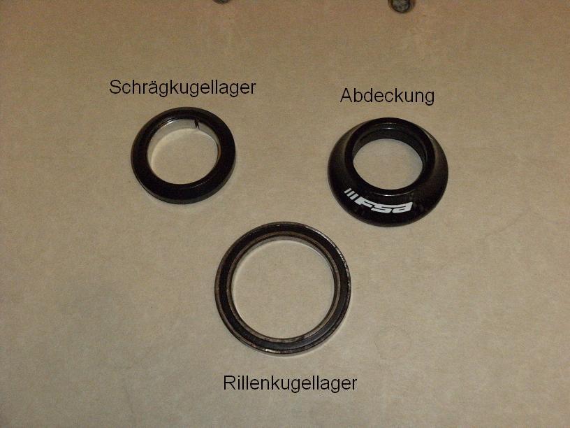

Wir haben die alten Lager mitbekommen s. Foto.
Dabei waren 1 Schrägkugellager, 1 Rillenkugellager und die Abdeckung.

Wir uns gewundert denn normalerweise besteht ein Steuersatz aus 2 Schrägkugellagern - 1 oben und eins unten - um die axialen Kräfte auf zu nehmen. Heute haben wir den Vorbau mal auseinander genommen und wie vermutet war oben richtigerweise das Schrägkugellager eingebaut um die axialen Kräfte die von oben einwirken aufzunehmen.

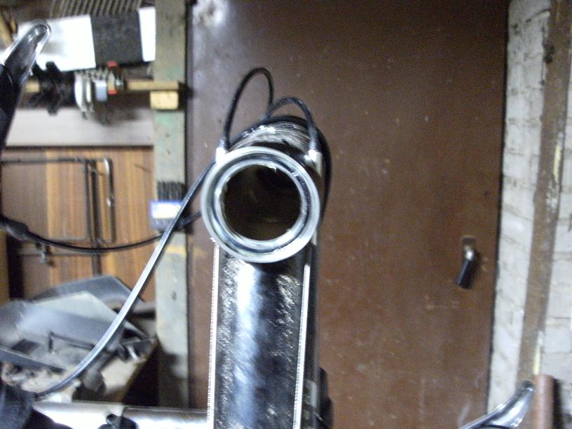

Unten war das Rillenkugellager eingebaut, dass wie ich mir heute zusaätzlich durch einen Ingenier bei mir auf der Arbeit (Wälzlagerhersteller) bestätigen lies, absolut nicht für solche axialen Kräfte geeignet ist. Irgendwie fühl ich mich von den Konstrukteuren und Rose verarscht. So blöd kann doch kein Entwickler sein. Was meint ihr dazu. Kiwi????? (wegen technischem?)

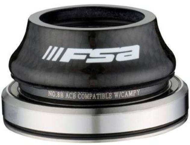

Hab mal n bissl geforscht auf der Herstellerhomepage.
Scheint China Ware zu sein. Der einzige passende Steuersatz hat die Art.Nr. NO.42/CF (hier nachzuschauen http://www.thindustries.com.tw/prod_th.asp)
NO.42-CF.JPG [ 7.68 KiB | 12483-mal betrachtet ]
Hier sieht man das größere Lager unten 1,5" was irgendwie nicht nach einem Schrägkugellager aussieht.

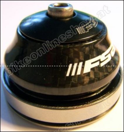

Hab weitergeforscht und n onlinehändler gefunden der das anbietet:
http://www.bikeonlineshop.at/Steuersaet ... 28911.html
Gleiche Artnr. NO.42/CF - sieht schwer nach m Rillenkugellager aus:
28911_0.jpg [ 30.46 KiB | 12483-mal betrachtet ]
Zusätzlich taucht noch ein Steuersatz mit größerem unteren Lager auf:
http://www.bikeonlineshop.at/Steuersaet ... 24813.html
Läuft unter der Artikelbez. Orbit CF-40 ACB unten bei Hersteller Artnr. allerdings steht NO.42/CF-ACB und hat ein Schrägkugellager
NO.40.JPG [ 33.23 KiB | 12483-mal betrachtet ]
Ich denke mir mal das da auch ein Schrägkugellager hin muss und kein Rikula. Irgendwie is das alles sehr undurchsichtig finde ich :?:
edit: SO hab die beiden Steuersätze jez bestellt und schau mir die mal genau an. Mal gucken wie die aussehen. Lt. Artikelbeschreibung sollen das überall Schrägkugellager sein. Mal schauen. Wenns interessiert halt ich euch auf dem laufenden.

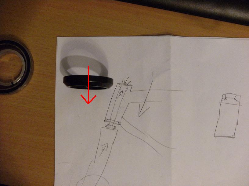

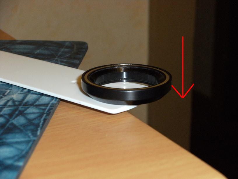

Das Schrägkugellager deutlicher:
Druckrichtung s. Pfeil
DSCF1212.JPG [ 42.92 KiB | 12468-mal betrachtet ]
Und wie es eingebaut war:
DSCF1210.JPG [ 50.65 KiB | 12468-mal betrachtet ]
Und wenn unten das Rillenkugellager sitzt, muss es die ganzen axialen Kräfte von unten aufnehmen und dafür ist es nicht konzipiert. Nicht für so hohe Lasten.
Gewisse axiale Lasten - da geb ich mistfink Recht - kann ein Rikula aufnehemen. Aber bei dieser Anwendung glaub ich einfach nicht das ein Rikula sinnvoll ist.

@ Brucky
also nach deiner Zeichnung sieht es ganz so auch das das Lager auf dem unteren Bild einfach mal falsch herrum eingebaut wurde. Der Konus auf Gabel hat doch eine Phase genau wie das Lager und die Passen genau zusammen (sollten sie jedenfalls)
Ich Frage mich gerade wie das überhaupt funktioniert hat ????

@ Darockworkaz:
Wenn du das Schrägkugellager meinest ist das schon richtig eingebaut, nur wird normalerweise dann ein 2 Schrägkugellager unten am Steuerohr benötigt das die nach ober wirkenden Kräfte aufnimmt. So wie jetzt ist das für eine Dauerbelastung meiner Meinung nach Humbug.
Man könnte das Schrägkugellager oben drehen um die Kräfte von unten kommen aufzufangen, nur technisch ist es nicht sinnvoll das Schrägkugellager da oben zu platzieren sonder dann müsste das unten am Steuerrohr sein. Is alles sehr verzwickt.
