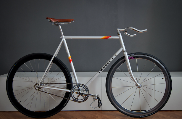

Laufrädern
- gerne für ich Laufräder wie diese haben (siehe Bild)
- könnt ihr erkennen um welche marke und Sorte es sich handelt?
- Gibt es günstige alternativen?
- mir geht es primär um das design bei gleichbleibender Sicherheit.
Vielen Dank

Sicherheit ist relativ. Wie in dem Dir zur Verfügung gestellten Infoheft zu Fixies wird auf schöne Weise darauf eingegangen, wie die Sicherheit mit der Erfahrung bzw. den Fähigkeiten des Fahrers korreliert.
Das Rad auf Deinem Bild ist fixed-gear, also ein Rad mit starrem Gang, ohne zusätzliche Bremsen. Für mich wären das die relevanten Sicherheitsmerkmale.
Tiefbettfelgen sind bei fertigen Laufrädern im unteren Preissegment deutlich schwerer als Laufradsätze mit flachem Felgenprofil. Hochwertigere Tiefbettfelden verbessern die Aerodynamik, sind allerdings auch deutlich teurer.
Poste doch mal ein Bild von Deinem Rad, kann können Dir auch leichter Tipps gegeben werden.
(Und wenn Du unbedingt funky Aerofelgen wegen der Optik brauchst, würde ich an Deiner Stelle für die nächsten Monate nicht auf Bremsen verzichten. Das ist wesentlich sicherheitsrelevanter als die Art der Felgen, die Du Deinem Rad spendierst)

5) Es soll kein Fixie sondern Singlespeed mit Bremsen werden.
6) Tiefbettfelgen sehen sehr nett aus. Habt ihr da Empfehlungen für mich?
7) Mein Fahrrad Poste ich am Sonntag wenn ich wieder zuhause bin.
8) "Ziel" (Inspiration) des Umbaus ist folgendes Bike (Der Lenker soll anders sein, und als Sattel ein B17 Imperial Brooks)
9) Bzgl des Lenkers und der Bremsen siehe rotes Bike
Ihr habt hier einen netten humor. Passt!

Felgen der Hersteller Velocity und H Plus Son sind derzeit die üblichen Verdächtigen im mittleren Preissegment. Wenn Geld (und ggf. Haltbarkeit) keine Rolle spielt, finden sich bei Herstellern wie Hed, Enve etc. sehr schöne Carbon-Felgen.
Willst Du Dir die Läufräder mit Felgen, Speichen, Naben etc. selbst bauen (lassen) oder fertige Laufratsätze kaufen?
Gute Felgen auf billigen Naben sind z.B. wohl eher herausgeworfenes Geld.
Wenn das Rad nicht beruflich genutzt werden muss, kannst Du Dir auch mal Gedanken über Schlauchreifen (inklusive der dafür notwendigen Felgen) machen. Das dürfte die street-credibility vor'm Eiscafé nochmal deutlich steigern.

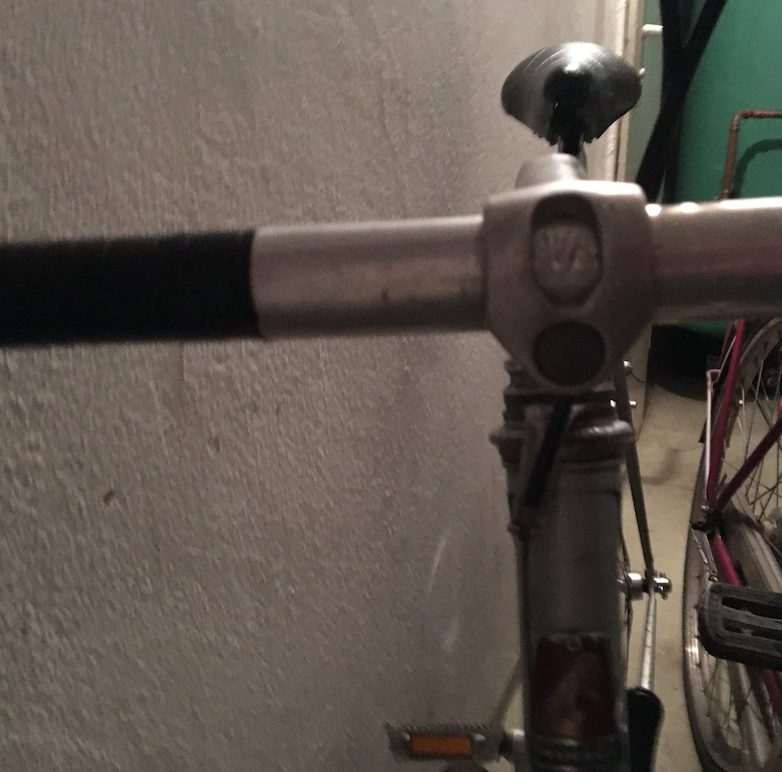

Eine super wichtige Frage: Möchte den Lenker wechseln und gerne den vorhandenen Vorbau nutzen. Jedoch kriege ich nicht heraus wie gross die Lenkerklemmung ist. Alternativ könnte ich den Vorbau tauschen, aber weiss nicht welche masse die Gewindegabel hat.
Das Peugoet Rad dürfte 1976 Baujahr sein, vllt. ein PR10.
Hier ein paar Bilder.
VIELEN DANKKKKKKKKKK! IHR SEID KLASSE!

Du nimmst einen Papierstreifen und wickelst ihn um die Lenkerklemmung. Länge mit Lineal messen und
mit Formel für Kreisdurchmesser das von Dir gewünschte Ergebnis erhalten...
Alternativ Messschieber verwenden.

Um den Lenker oder die Klemmung?
BeitragVerfasst: So 13. Aug 2017, 14:35
Registriert: Mi 10. Aug 2016, 18:48
Beiträge: 41
Dort, wo du den Durchmesser in Erfahrung bringen willst.
