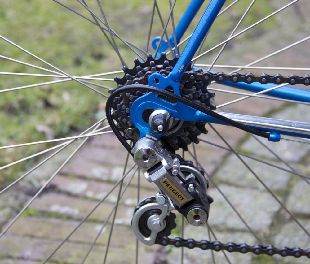

letzte Woche hatte ich das Glück sehr günstig ein altes Peugeot carbolite 103 zu bekommen, da ich schon lange mit der Idee spiele mir ein Singlespeed zuzulegen soll es jetzt an den umbau gehen. Da ich auf dem Gebiet allerdings ein absoluter Anfänger bin hoffe ich das man mir hier helfen kann.
(Habs bereits in 2 verschiedenen Fahrradforen versucht aber die Frage führte dort immer zu der Grundsatzdiskussion ob ein singlespeed sinn macht oder nicht und antworten auf meine Fragen habe ich dort nicht bekommen.)
Verbaut ist eine Maillard Nabe mit einem Atom 77 compact Schraubkranz, einen Abzieher für den Schraubkranz habe ich auch schon aufgetrieben. Kann ich die Nabe überhaupt weiter benutzen oder muss ich mir da ne neue zulegen ?
Danke für die Hilfe schonmal
BeitragVerfasst: So 2. Mär 2014, 08:25
Photo vom Ausfallende Bitte.

Die Ausfallenden müssten doch eigentlich für singlespeed geeignet sein, oder ?
Fotos – 550.jpg [ 324.89 KiB | 8317-mal betrachtet ]
BeitragVerfasst: So 2. Mär 2014, 18:15
Ja.
Besorg dir ein neues Hinterrad mit Flipflopnabe oder versehe eine Kassettennabe mit einem SSP Kit. Dann ist alles prima und du hast dein SSP.

Ich könnte ein Laufrad mit 105er Nabe bekommen aber die einbaubreite ist 130mm und mein Rad hat ne einbaubreite von 126mm. Kann ich den Rahmen noch irgendwie weiten ?
BeitragVerfasst: Mo 3. Mär 2014, 13:17
Zum Thema Rahmen weiten gibts hier im Forum haufenweise Beiträge, da hilft dir die Suchfunktion gern und kostenlos.
Generell: Rahmen weiten ist nicht unproblematisch.
BeitragVerfasst: Mo 3. Mär 2014, 13:20
Du kannst die Nabe runterspacern, also Distanzscheiben entfernen. Ist bischen fummelig.
