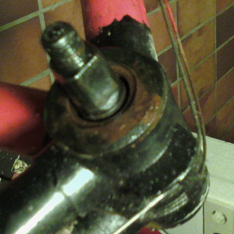

das ist die antriebsseite. hab leider kein besseres bild machen können.
an werkzeug habe ich das:

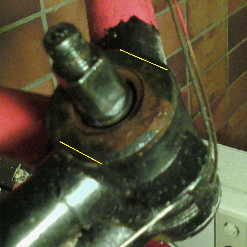

die kurbel hab ich damit gelöst. nun weiß ich nicht weiter.
was man nicht gut sieht, hab ich mit zwei roten strichen nachgemalt. da kann man mit einem schlüssen drehen. allerdings lässt sich das teil nicht drehen.

kann man so vllt besser sehen

den schlüssel brauchst du erstmal nicht...es geht nicht um die "pin-Seite". Wie der Fink schrob, sollst du die beiden "gelben" Flächen sauber einspannen und dann am Rahmen drehen!
