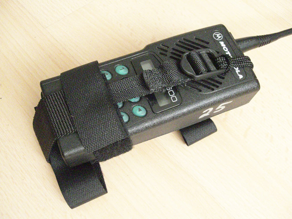

ich habe mir die letzten Wochen mal ein paar Funkenhalter ausgedacht, hier ist das vorläufige Endergebnis zu sehen.
Zwei Klettbänder halten das ganze am Tragepolster der Tasche, die beiden werden auch zuerst befestigt .
Dann die Funke seitlich von unten eingefädelt, durch die doppelte stabile Kordel passt das Ding oben auch bei jeder denkbaren Antennen / Poti Kombination , hoffe ich jedenfalls ...
Dann wird der unter Klettverschluss über die Funke geschlossen und der frontseitige 15 mm Gurt straff angezogen , mit dem Gurt gibt es richtig Spannung aufs Gerät, kein wackeln oder rutschen mehr, auch wenn alles mal auf dem Kopf steht !!
...auf Anfrage .

Nur nochmal zur Info , die Rückseite ist zweilagiges Gurtband, miteinander vernäht, alle Bänder und Gurte sind entsprechend seitlich eingeschoben , alles ist gegen ausfransen oder Verschleiss gesichert , das soll echt halten .
Die Funke sitzt jedenfalls bombenfest darin ,also auch mit Eingurttaschen keine Gefahr das die Elektrik auf den Boden knallt .

Hast Du mal 'ne Funke mit Drehknöpfen oben eingesetzt? Gehen die zwei Kordelzüge sauber zwischen den Drehreglern durch? Oder kann es bei Ruckelei passieren, dass sich insbesondere der Kanalwähler verstellt?

Zur Haltbarkeit des Kletts, und bei dem Thema bin ICH der Fanatiker, an meiner letzten Tasche hat der Klett mit Funke 4 Jahre gehalten ( und würde es wohl noch weiter tun, wenn die Tasche nicht stumpf unten durchgescheuert wäre ) , wenn das nicht rumwackelt weil man es stramm zuklettet reisst das auch nicht, ich denke bei Kiwis Schloßhalterung ist die Eigendynamik des Bügels + Gewicht der entscheidende Faktor , hinzu kommt allerdings auch das die Funkenhalterung ja nur 1x pro Tag geöffnet / geschlossen wird .
Das mit dem Knöpfen erscheint mir ebenfalls nicht problematisch , ich habe damit jedenfalls bisher garkein Problem , und es sind ja extra zwei Bänder um mehr Sicherheit zu geben und die Spannung je nach Geräteausführung besser verteilen zu können. Und durch den strammen Zug per Gurt kommt hier auch wieder keine Bewegung zustande , also dreht sich auch kein Knopf .
