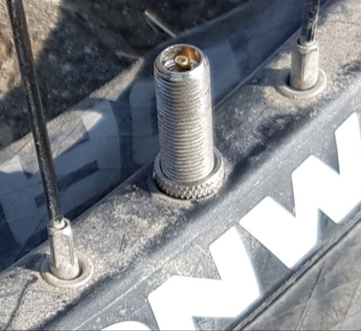

Servus
Ich habe mir ein gebrauchtes MTB gekauft und vorne ist der Reifen Platt das ventil ist defekt es zicht wenn ich luft aufpumpe :D kann man da noch was machen? Oder muss der Schlauch in den Mülleimer?

manchmal kann man das Ventil raus schrauben und zwar
hiermit klick mich.
meistens hat sich der Ventilschaft vom Gummi gelöst. Dann neu neu und weiter geht die wilde hatz

...wie per schon sagte, wird vermutlich das Ventil vom Schlauch abgerissen sein und dadurch Luft entweichen....
Schlauch ausbauen, prüfen und ggf. ersetzen....

Mal vom Threadstarter abgesehen, ich hab auch so einen Ventilausdreher und noch nie (!) gebraucht, die Ersatzventile in der Schachtel demnach auch nicht.
