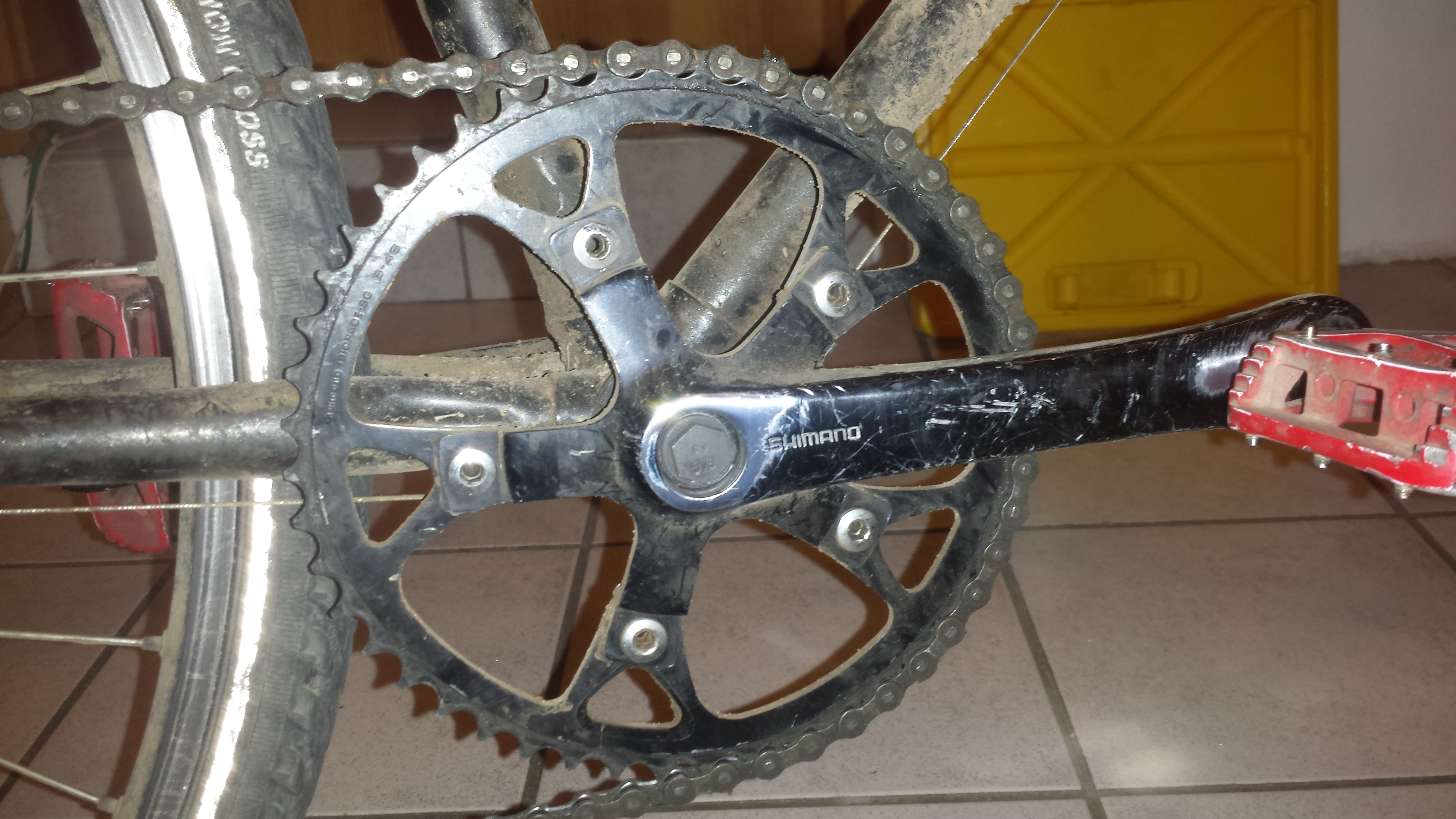

Wie unschwer zu erkennen ist, ist 1. die Kette total am Arsch und 2. das Kettenblatt auch nicht mehr so der Knaller.
IMG_20181026_192940.jpg [ 2.89 MiB | 71692-mal betrachtet ]
