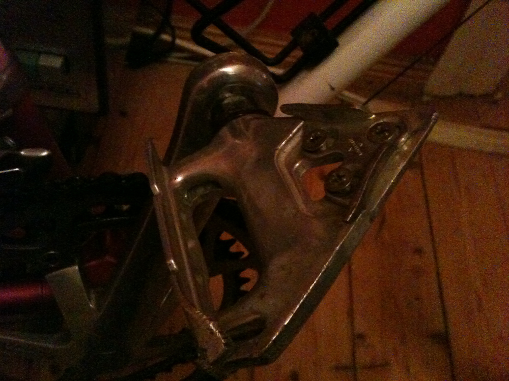

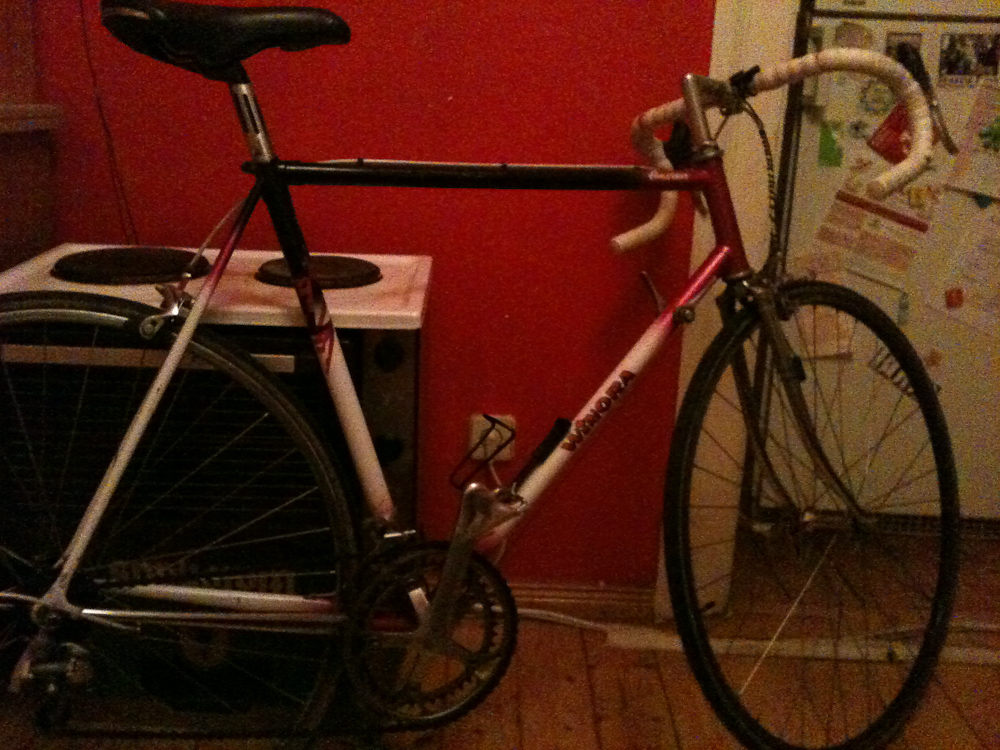

Tatataaa, ich hab mir heut mein erstes Rennrad gekauft. eigentlich hatte ich vor, aus einem Alten Diamant ein Fixie aufzubauen, aber aus der Garage eines alten Fahrräder verkaufenden Opis schaute mir dieses Rad entgegen (Anhang).
Ich glaube das ist ein besserer und Preiswerterer Anfang als ein neuaufbau! Ich habe für das schmuckstück 35Euro bezahlt....

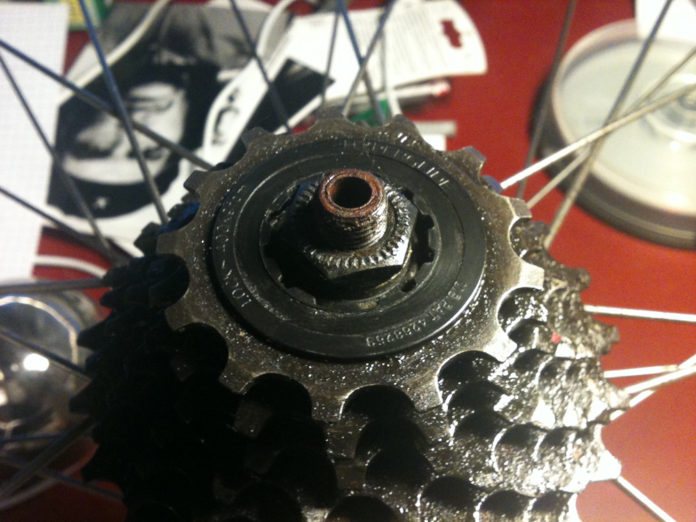

Ein paar Fragen hab ich schon. Und zwar zu dem Ritzel hinten:
1. wie bekomme ich das ab?
und 2. Was muss ich mir besorgen, um daraus ein Singlespeedrad zu machen?
und letztens: Welche übersetzungsverhältnisse sind sinnvoll? - sicher irgendwas zwischen 2,2 und 3.0 oder? Was fahrt ihr so?
Grüße,
Pfannkuchen
PS.: ach jaa, kann mir bitte noch jemand sagen, was das für Pedalen sind?
Dateikommentar: Da is das ding!
20100518-IMG_0417.jpg [ 453.16 KiB | 10799-mal betrachtet ]

Dateikommentar: Wie bekomme ich das Ritzel ab?
20100518-IMG_0425.jpg [ 422.97 KiB | 10799-mal betrachtet ]

35€ sind kein Geld
gutes Schnäppchen, auch wenn das Rad ein sehr einfaches ist.
Pedale sind Shimano 105 in der "Aero-Version"
ohne die passenden Haken sind die unfahrbar
haben aber gute Kurvenfreiheit, sehr nützliche Dinger für ein Fixie-Umbau

Wurde schon 1000mal hier durchgekaut, ich fang trotzdem mal an.
1. Wie bekomme ich das ab?
Abschrauben, Kettenpeitsche und "Zahnkranzabzieher" notwendig.
Billiger Weg, Ritzelpaket zerlegen, das passende Ritzel reinmachen und mit den Plastikspacern die uebrigbleiben + Spacer von anderen alten Kassetten auffuellen (hab noch welche).
Teurer Weg: Singlespeedkit + DXR-Ritzel
3. Welches Uebersetzungsverhältnisse ist sinnvoll?
Fahr erstmal stur mit Schaltung in einem Gang ein paar Tage rum - dann findest Du den fuer Dich passenden. Ich fahr 52/18.

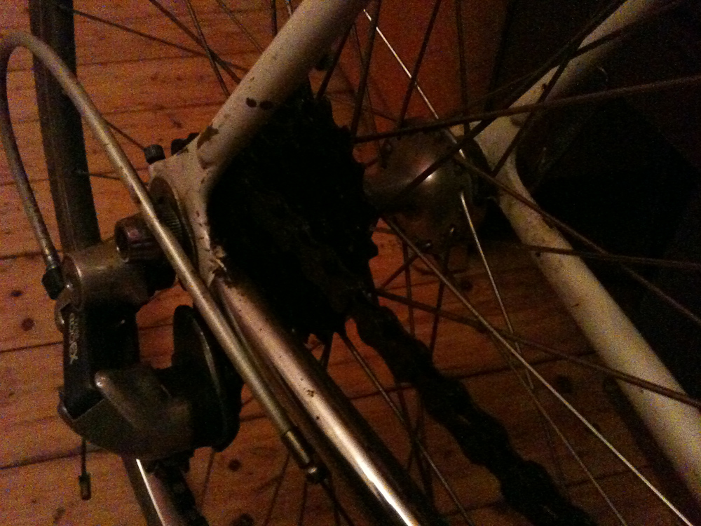

@Fan: Mach bitte von dem Hinterrad und er Kassette nochmal im ausgebauten
Zustand ein Bild mit viel Umgebungslicht, so daß das Bild möglichst
scharf und ohne viel Rauschen ist. Wenn viel Dreck und Kniest auf den
kleinen Kränzen ist, mach den vorher mal mit Leichtöl, Bremsenreiniger
oder ähnlichem ab. Bei den Kassetten gab und gibt es verschiedene
Systeme, wie sie befestigt sind. Wenn Du Pech hast, kaufst Du eine
Kettenpeitsche un deinen Kranzabzieher und bräuchtest aber zwei Ketten-
peitschen (oder eben anders herum). Mit Bild bekommst Du sicher einer
definitive Ansage zu den benötigten Werkzeugen.

Naja,
ich konnte ja auch einfach den weg von 40 metern zum nächsten Radladen machen... Ziemlich sicher werde ich nicht jeden Tag die übersetzung wechseln....
Da fällt mir noch was ein: gibt es eine möglichkeit diese Schnellspanner an den Rädern loszuwerden? So ein gerödel macht mich ja wahnsinnig! Wie soll man denn mit sowas am Rad den Bock anschließen??
Grüße
Aber Bilder hier trotzdem (anhang)
20100519-IMG_0427.jpg [ 450.69 KiB | 10752-mal betrachtet ]

einfaches,normales steckkassettensystem-heist kettenpeitsche und abziehnuss...
