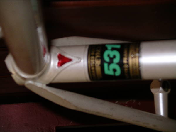

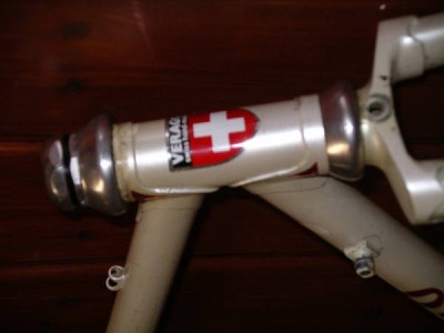

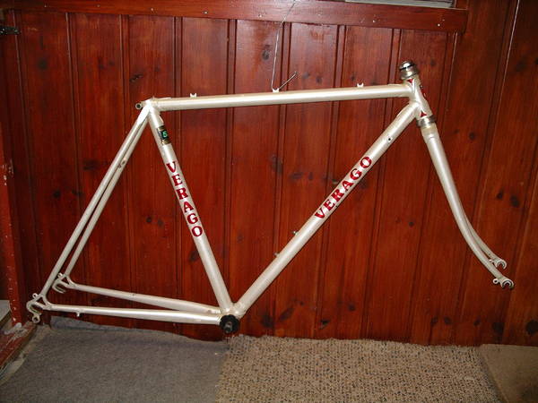

So ich hab hier nen rennradrahmen gefunden der wäre von der größe her optimal für mich und
würd den gerne kaufen nur das einzige problem is, dass ich keinerlei infos zu der marke habe habe,
und google spuckt nur irgendwas von yamaha motorrädern aus.
Es steht nicht in der bucht sondern woanders und der angebots text lautet:
Mit Steuersatz und 4-kant Tretlagerachse. Breite Tretlageraufnahme 68 mm. RH 50,5. Rohre sind Reynolds 531 butted frame tube, swiss hand made. Farbe ist weiss. Zst. siehe Bilder.

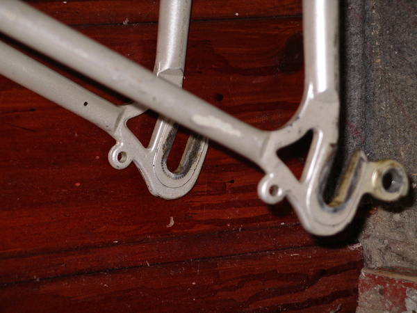

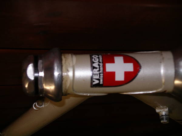

BeitragVerfasst: Mi 25. Nov 2009, 21:37
so........

Die Reynoldsrohre klingen schonmal gut. Zur Marke kann ich mal wieder garnichts sagen.

ich vermute
der kommt aus der schweiz
aber ist nur ne vermutung
duck weg
BeitragVerfasst: Mi 25. Nov 2009, 22:52
Christian Goldschagg ist 1986 einen Veragorahmen im Team Blacky / Verago gefahren und das war in der Tat ein Schweizer Team :), obwohl Goldschagg ja aus Muenchen kommt.
