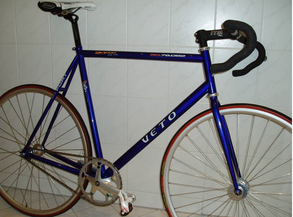

Hallo erstmal. Ich bin zum ersten mal in einem Forum und dachte mir ich stell mich erstmal vor. Bin aus Bremen und seit nem knappen Jahr am Fixen. Ich hab mir grade ein neues (diesmal echtes) Bahnrad gegönnt. ein Veto RO 78. Da sind natürlich keine Bremsbohrungen dran. Da ich aber mit Vorderbremse fahren will und die gabel nicht Tauschen möchte muss ne andere Lösung her. Hab da an was zum klemmen oder so gedacht. Hat da jemand ne Ahnung oder neue Ansätze für mich?
Vielen dank schonmal im vorraus Grüße dub_step

Hi,
erstmal finde ich gut, dass du nicht auf die Idee gekommen bist da ein Loch durchzuboren. ;)
Es gibt da verschiedene Adapter. Für Rennradbremsen und/ oder Cantisockel aber schöner machts die Gabel nicht. Pack dir doch lieber eine Rennradgabel mit gleichen/ähnlichen Geometrieverhältnissen ran.

Das mit dem Loch bohren hat mir tatsächlich ein ?Freund? geraten, dachte mir auch dass das nichts is :vogel: . @Ziggenfred hast du da zufällig nen passenden Link wo man sowas finden tut?

Hier ist was du brauchst: http://www.singlespeedshop.com/start.ht ... _front.htm

Hab nur fix den Link gefunden: KLICK

Ja danke für die Links. Da passen aber die Schellen nicht. Muss ich mir die dann selber basteln? oder ich probiers mit Kabelbinder, der hält mein anderes starres zusammen.

Wieso passen die Schellen nicht?

Ja, wieso passen die Schellen nicht? Deine Gabel sieht schon recht schlank aus.

Ihr habt Vollkommen recht. das Rad steht nämlich noch in Berlin bei nem Kumpel der das vom Verkäufer abgeholt hat, hab nur die Fotos. Nächstes mal guck ich besser, versprochen :mrgreen:

Keine Ahnung. Adapter sind eigentlich immer eine Sache, die nie 100% das erfüllen können, was die eigentliche Lösung bringen kann.
Ich würde dem Ganzen nicht vertrauen, habe aber auch keine Erfahrungswerte und kenne niemanden mit Erfahrungswerten.

okay, trotzdem danke fürs kopfmachen. werd mir nochmal meinen eigenen Kopf machen ob neue Gabel oder Klemmung.

Die Dinger gibt es in Japan schon ziemlich lange. Wird oft von z.B. Keirin Fahrern zum Training genutzt, die dann an Ihr Keirin Rad einfach die Bremsen geklemmt haben.

http://fixedgearshop.de/product_info.php?info=p606_DIA-TECH--BRS-101-Track--Brake.html&XTCsid=626c6e911069ed98d71c44cbc9b30aba
hier noch mal die gleiche nur anderer shop und 5€ preiswerter als Singlespeedshop.
Erfahrungsgemäss sind adapterlösungen immer schlechter als direktverschraubt an
der Gabel. Aber fürn Notanker reicht es wohl

mehr als ein Notanker sollte es auch nicht sein, wollte mir eig. nicht die bremsflanken versauen :lol: . so ist es doch immer, kaum ist es da beginnt das schrauben und personalisieren.

Wenn die Adapter-Lösungen nicht so gut funktionieren, die Gabel in einer Art
belasten, für die sie nicht gedacht ist und zusätzlich noch reichlich hässlich sind,
warum dann nicht doch nochmal über eine andere Gabel nachdenken?
Die oben abgebildete ist zwar gerade aber eine typische Bahngabel ist doch so
kurz wie möglich, oder?! Davon ist die ehr 5-6cm weit weg....
Zigges Vorschlag, sich nach einer gescheiten Gabel mit Bremsbohrung umzu-
sehen, halte ich für die beste Lösung. Mit ein wenig Geduld bei der Suche würde
das ganze mit einer gebrauchten Gabel nicht teuer als die Adapterlösung...
Letztendlich ist es natürlich eine Geschmacksfrage. DU musst mit der Um-
setzung vom Fahrgefühl und der Optik her zufrieden sein. Und natürlich muß es
Deinem Budget Rechnung tragen.

Im singlespeedshop bekommst du wunterschöne Gabeln (gerade) mit Bremsborung. Der gute Kent hat auch ein mit nur 30mm Vorlauf aber in der 1"Variante ohne Borung. Kannst ihn ja mal fragen, ob die technisch genauso aufgebaut ist wie die 1 1/8" Varianten. Wenn ja kann er dir zum Loch boren an SEINER Gabel raten oder nicht. Ich vermute mal das sind nur optische Gründe aber frag den Kent auf jeden Fall.

Wer isn Kent? hab bei den Mitgliedern keinen gefunden?aber ihr habt schon Recht, ist vermutlich die elegantere Lösung

Jupp sehr Kompetent der Mann, ruf einfach mal durch bei Ihm. Dann gibt es Antworten auf alle deine Fragen.
Ich in deinem Fall würde lieber ne andere Gabel nehmen, was ich vergaß zu sagen, es sieht pott hässlich aus
mit den Schellen an der Gabel. Meins wäre es nicht....
