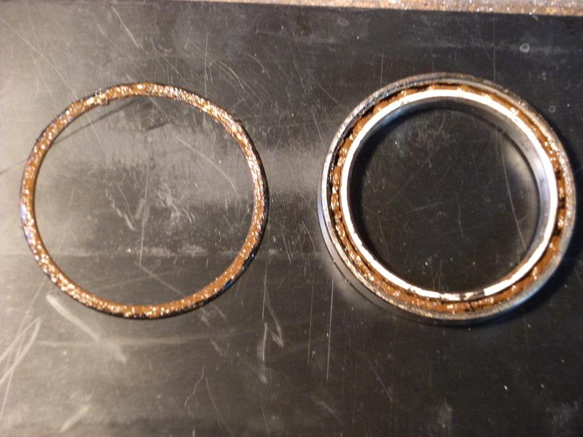

Falls jemand interessiert ist; die Steuersatzkonstruktion sieht folgendermaßen aus:
DSCF1223.JPG [ 105.84 KiB | 4653-mal betrachtet ]
Untern sitzt ein Gabelkonus das das Lager unten fixiert. Darauf das Rillenkugellager das in den Steuerohrschultern sitzt und oben das Schrägkugellager.
Das alte Lager Laufzeit 10 Monate ca. 500 km:
DSCF1233.JPG [ 73.34 KiB | 4653-mal betrachtet ]
Hab mal an einen Fahrrad-Sachverständigen geschrieben, mal schauen was der sagt.

Ich wuerde mal sagen, dass das "Rote" da drin Rost ist.
Die FSA-Lager, zumindest im MTB-Bereich, sind allesamt nicht annaehernd dicht und da kein Schutzblech den ganzen Siff abfaengt haut es da sauber den ganzen Schmodder von der Strasse rein.
Ich hab bei meinem Dickschiff das FSA auch rauswerfen muessen weil der Rost da sein Unwesen getrieben hatte.
Ich bleib bei meiner Aussage: Siff oder falscher Einbau machen Lager kaputt, falsche Dimensionierung/Konstruktion wird in der Regel nicht so schnell durchschlagen.
Deshalb koennen die Jungs von Chris King auf Steuerlager auch mal eben 10 Jahre Garantie gegeben - die sind sich naemlich sicher, dass die Dinger dicht sind.

Ich gehe mal davon aus, daß Du nicht die Dichtscheiben bei dem Lager heraus gepuhlt hast,
sondern daß ein Lager verbaut war, was einfach nicht gedichtet ist. Die Spritzschutzscheibe,
die auf dem Bild links zu sehen ist, wird ihrem Namen kaum gerecht. Wieso gerade beim
MTB am unteren Steuerlager ein ungedichtetes verbaut wurde, was zudem von der Bauart,
wie schon diskutiert, nur zweite oder dritte Wahl sein kann, wird wahrscheinlich nur der
Betriebswirtschaftler bei Rose erklären können, der für den Einkauf zuständig ist. Gruselig!
Vom Namen her hätte ich da was anderes erwartet- aber da bin ich wohl auch nur Opfer
geschickten Marketings...
Aber die besseren Lager kommen ja hoffentlich die Woche und dann sollte für ein paar tausend
Kilometer erst mal Ruhe sein. Dich drücke die Daumen!

Muss dich korrigieren:
Es ist ein Rennrad und mein Vater hat die Dichtscheibe rausgepult.
Konnten die Dichtscheibe mit einer Nadl heraushebeln.
