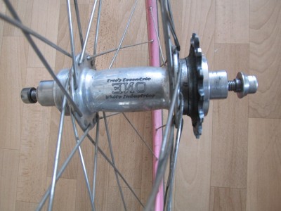

Allerdings wollte ich meine HR Nabe behalten, da diese relativ gut ist. Es handelt sich dabei um eine White Industries Eno HR Nabe (Habe kein Marken-Know-How was Fixies angeht aber werde am Ende des Posts ein Bild anhängen".)
Meine Frage ist, ob es möglich wäre die HR Nabe des Laufradsatzes auszubauen und meine "alte" HR Nabe einzubauen.

Bau die Nabe aus, geh in ein Fachgeschäft, z.B. BDO, Götze oder Die Speiche, und lasse sie dir mit einer Felge deiner Wahl neu einspeichen. Ich würde keinen LRS kaufen, um 50% Kaputt zumachen um dann wieder 50% neuzubauen.
 Betreff des Beitrags: Re: Neuer Laufradsatz - alte Nabe
BeitragVerfasst: Mo 2. Sep 2013, 14:24
Deine Whitenabe kostet neu soviel wie der ganze Michelaufradsatz und ich vermute, dass Dein Rahmen keine horizontalen Ausfaller hat, sonst waere die naemlich nicht drin.
Mach's wie mein Vorschreiber gemeint hat wenn die Nabe noch ok ist, was ich vermute und lass den Billigmichesatz im Laden.

Jeder Rahmen hat Ausfallenden. Woran willste sonst auch deine LR montieren?
Ja, deine Naben werden auch an horizontalen bzw. semihorizontalen Ausfallenden ordentlich funktionieren.

Deine Nabe funktioniert mit jeder Art ausfallende, weil sie exzentrisch gelagert ist und daher von der Kettenspannung her variabel ist.
Das liest sich für mich bischen so, als wenn du beschreibst, dass dein Landrover in widrigsten Bedingungen funktioniert hat und du dir nun Sorgen um den Weg zum Bäcker in der Stadt machst. :)
Vereinfacht ausgedrückt heißt das so viel wie: "Ja, deine Nabe funktioniert auch mit dem Rahmen, den du dir da ausgesucht hast."
