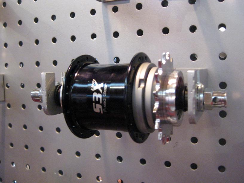

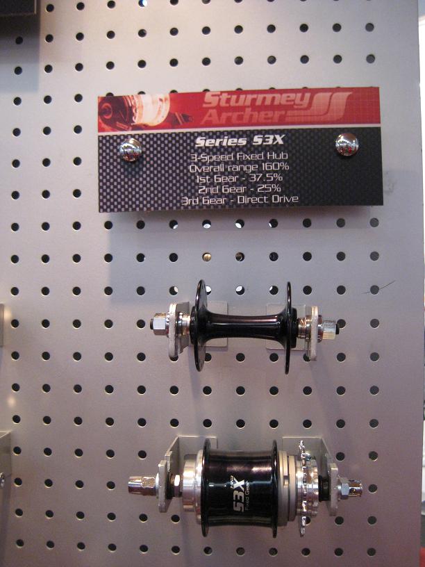

BeitragVerfasst: Mo 7. Sep 2009, 18:44
Sturmey Archer bei der eurobike
Sturmey Archer2.jpg [ 62.84 KiB | 23312-mal betrachtet ]
Sturmey Archer1.jpg [ 73.45 KiB | 23312-mal betrachtet ]

Ich habe das Rätsel gelüftet, indem ich ein Mail an Sun-race (deutscher sturmey archer Vertrieb) geschrieben habe. Hier die Antwort:
Sehr geehrter Herr ********,
über Ihr Interesse an den Produkten unseres Lieferwerks Sturmey-Archer haben wir uns sehr gefreut. Wie heute mit Olaf Sudbrack besprochen, nachfolgend die gewünschten Daten.
Front Chainwheel, Chainring: 46/ Rear Sprocket: 16/ gear 1 (-37.5%): 1.76:1/ gear 2 (-25%): 2.11:1/ gear 3 (direct): 2.81:1
Finde sie Spreizung ziemlich gut... nicht zu gross und nicht zu klein.
