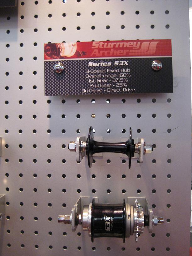

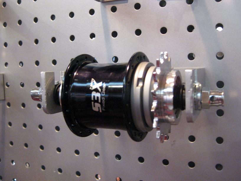

BeitragVerfasst: Mo 7. Sep 2009, 18:44
Sturmey Archer bei der eurobike
Sturmey Archer2.jpg [ 62.84 KiB | 22665-mal betrachtet ]
Sturmey Archer1.jpg [ 73.45 KiB | 22665-mal betrachtet ]

also, ich vermute nach längerem nachdenken, daß die zahlen "-25%" und "-37,5%", die ich in nem blog über die nabe gesehen hatte, immer auf den vorigen gang beziehen. also dritter gang 1:1 zwischen ritzel und nabe. zwoter gang 1:0,75 zwischen ritzel und nabe. nabe dreht sich 25% langsamer als das ritzel, man muß mehr kurbeln. dritter gang NOCH 37,5% weniger als der ganz zuvor. also 1:(0,75×0,625) gleich 1:0,47 zwischen ritzel und nabe. bei meiner zähnezahl von 48/17 hieße das im dritten gang ein verhältnbis zwischen kurbelumdrehungen zu radumdrehungen 1:2,8 und im zweiten gang 1:2,1 und im ersten gang 1:1,3. das fänd ich aber krass.
