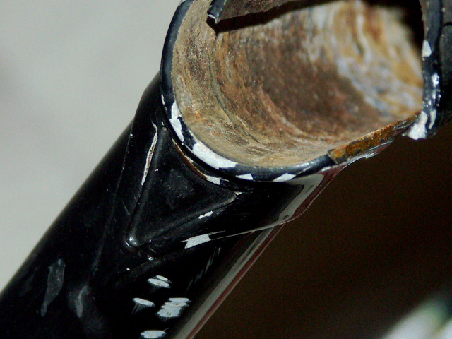

und solche uralte kamelle holst du jetzt wieder raus :roll: der rahmen gehört gleich weg,nach dem unfall.damit man sich nicht mehr dran erinnert

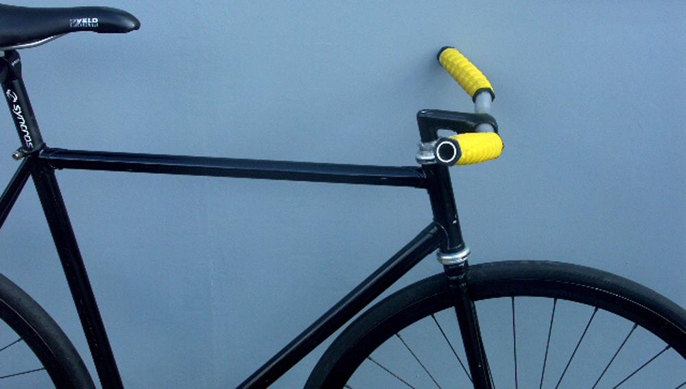

Die Kettenstreben haben doch ne Brücke... Und die ganze Art sieht eher standart aus
Ok.. muss mich korrigieren ... sagen wir was semiproffessionelles :)
Ich vermute mal, dass dieser Rahmen im Auftrag eines hochklassigen Amateurvereins gebaut wurde
Schöner leichter Columbus SL Satz ( an die 0,5mm dünn an den dünnsten Stellen in der Mitte und nur doppelt endverstärkt, das ist warum das Ding gerissen ist) mit passenden Muffen und erstklassigen Zeus Ausfallenden... Ein Rahmen für Madison und Scratch Fahrer...
Das Ganze war wahrscheinlich noch in der Vereinslackierung... Doch warum hat sich der Rahmenbauer nicht mit Gravuren verewigt ?
ost-team mit undercover west-material... ? sponsoring-geschichten... ?
Naja wir behalten es als sexy schwarze Mamba des Herrn Minta in Erinnerung und das sollte reichen :) !
EDIT: Hammer Radstand :D ! Auf der Straße Gabel-Aufsetzer gehabt ? Overlap Probleme gehabt ?

Schöner leichter Columbus SL Satz ( an die 0,5mm dünn an den dünnsten Stellen in der Mitte und nur doppelt endverstärkt...weshalb Bob der säger auch nur 11sec fürs durchsägen brauchte... :aaah: , das ist warum das Ding gerissen ist) mit passenden Muffen und erstklassigen Zeus Ausfallenden... Ein Rahmen für Madison und Scratch Fahrer...

EDIT: Hammer Radstand :D ! Auf der Straße Gabel-Aufsetzer gehabt ? Overlap Probleme gehabt ?...wie denn bei 64kilos... ;) hamma radstand allerdings!!! :cool: ...sicher wie ne schlange!!!...
