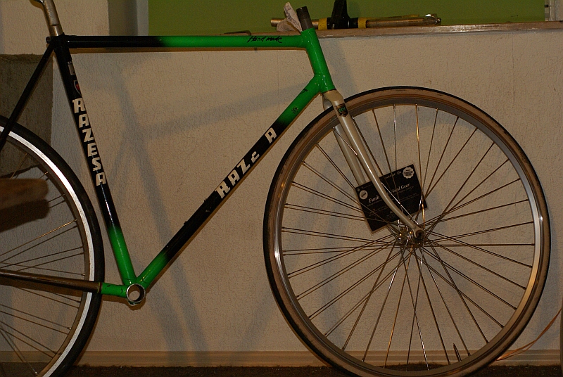

Neu ist es in Anführungszeichen, weil der Rahmen schonmal als Fixie aufgebaut war (Foto geistert noch irgendwo in der Galerie rum). Irgendwann habe ich daraus ein Fitnessschaltungsrad gebaut aber zufrieden war ich damit nicht, wurde also wieder abgebaut. Jetzt wirds wieder ein Fixie:
Gefällt mir super der Rahmen. Der Lack hat immer noch so einen geilen Zustand, dass er so giftig leuchtet wie am ersten Tag ABER irgendwie wirkt die Gabel komisch. Hab ich nur nen Knick in der Optik oder hat die nen übelsten Vorlauf?
Ich bekomme da auch keinen Vorbau rein, das Loch ist zu eng...
Edith: Zur Zeit fehlt mir der Nerv für nen manuellen Weißabgleich. ;)
DSC09463.JPG [ 310.63 KiB | 14022-mal betrachtet ]

vieleicht schickt des nur weil kein steuersatz drinn ist.... aber wenn de keinen vorbau reinbekommst (was sehr ngewöhnlich ist....) dann sollteste eh mal ne andere gabel testen.
 Betreff des Beitrags: Re: Mein "neues" Fixieprojekt
BeitragVerfasst: Mo 30. Nov 2009, 15:12
Kannst Du den Vorlauf mal messen? Für mich sieht es ehr so aus,
als ob der Steuerrohrwinkel ein wenig ulkig gewählt ist.
Den Rahmen hast Du schon in 2 verschiedenen Konfigurationen
gefahren- was war denn da für ein Vorbau verbastelt? :häh:

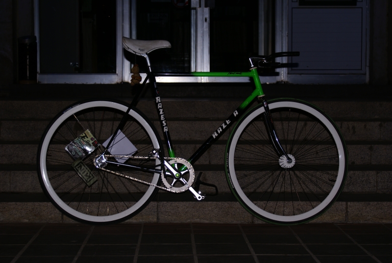

Früher sah es ganz vernünftig aus. Mit dem Radstand war ich überaus zufrieden. -> Foddooo.
Vorher waren halt andere Gabeln verbastelt.
Vorlauf liegt bei 5,4cm. Hab dabei auf Bremsborung gedrückt, damit sie ruhig lag. Ohne drücken waren es etwa 4,5 - 4,8cm. Auf dem Foto siehst du, wie sie bei der Messung gelegen hat.
Hoffe ich habs recht gemacht.
IMAGE_032.jpg [ 375.64 KiB | 14000-mal betrachtet ]
DSC09463.JPG [ 310.63 KiB | 14000-mal betrachtet ]

Hab nochmal mit nem Stück Papier etwas ausgeglichen. So in etwa sollte der Gabelschaft letzten Endes verlaufen. Das Steuerrohr sieht tatsächlich etwas schräg aus. Hab ichs falsch in Erinnerung? Komisch.
DSC09466.JPG [ 428.76 KiB | 13973-mal betrachtet ]

Der Vorlauf ist der Abstand zur verlängerten Steuerrohrachse und der Nabenachse.
Bei Deiner Messung müßtest Du also mindestens den halben Durchmesser des Steuer-
rohrs abziehen. Vielleicht hast Du ja schon daran gedacht.
Die vorher/nachher Bilder zeigen ziemlich deutlich den größeren Radstand mit der
neuen Gabel. Auf den Bildern ging ja vorher keine Tafel Schoki mehr zwischen
Reifen und Rahmen. Jetzt passt die fast quer rein ;) Ganz so knackig wird es also
vom Fahrgefühl her wahrscheinlich nicht. Ehr ein wenig gemütlicher....
Warum Dein designierter Vorbau nicht paßt, verstehe ich nicht. Ist der Gabelschaft
innen ein wenig aufgeblüht? Sonst kann ich mir keinen Reim darauf machen, warum
Vorbau dicker oder der Durchmesser des Gabelschaftes kleiner ist als üblich. Miß
doch mal beides nach, wenn Du die Möglichkeit hast.

Den Vorlauf kann ich gerade nicht messen, da ich kein einziges Messwerkzeug wiederfinde. Zollstock, Linael weg...habe vorhin noch ein Geo-Dreieck gefunden...
HALT ein Brett hab ich noch hier...sind 6cm, klingt viel oder? Jetzt denke ich gerade tatsächlich darüber nach mir die gerade Gabel aus dem Singlespeedshop zu bestellen mit nur 3cm Vorlauf oder schaue mal zur Werkstatt, was die noch so an Gabeln haben. Morgen. Hab diesen Monat doch noch mehr Kohle bekommen als ich dachte. :adas
Och menno...ich will, das der Kaugummi am Rahmen hängen bleibt, wenn ich den mit nem Reifen aufsammle. Dann würde ich mir die Gabel für ein anderes Projekt aufsparen.
Der Vorbau der nicht reinpasst hat so eine Bolzen, der beim festschrauben hochgezogen wird, nicht den typischen Keil. Also wie gesagt, das Vorbauproblem ist gelöst.

Hab hier noch die ganz kurze Gabel für mein Fixiegirl :love: gefunden. Mit 4,5cm Vorlauf schauts so aus. Sind da noch 1,5cm Luft? Wenn eventuell die Gabel noch kürzere Gabelscheiden hat?
Auf jeden Fall schauts so schonmal besser aus.
DSC09467.JPG [ 421.21 KiB | 13921-mal betrachtet ]
