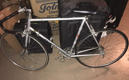

hier ein Bild von meinem "Renner" im noch sehr schlechten Zustand.
Glaube es ist ein 1976 PR10 aber belehrt mich bitte eines besseren.
Weiss jemand ob die Ritzel hinten gesteckt oder geschraubt sind?

BeitragVerfasst: Sa 12. Aug 2017, 13:38
sieht aus als wäre er dir eh zu groß und zwar reichlich...
in klassischen geos hat man eigentlich mindestesn 10cm luft zwischen sattelnase und rahmen. hochprofilfelgen machen ausm rad auch nen ziemlich panzer - "spritzig" ist dein fahrerlebnis dann nicht mehr. sollte man sich gut überlegen.

Danke für deinen Kommentar. Ich bin gerade Umgezogen und das Rad ist daher noch nicht eingestellt (daher tiefer Sattel). Bei 1.87 auf einem 58 Rahmen denke ich sollte das mehr als passen huhu...
Interessant, ich wusste nicht das es sich mit solchen Felgen schwerfälliger fährt. Das sollte ich def berücksichtigen!!!

Mach mal ein Photo, auf der man den Antrieb auch sieht ;-)

Eine super wichtige Frage: Möchte den Lenker wechseln und gerne den vorhandenen Vorbau nutzen. Jedoch kriege ich nicht heraus wie gross die Lenkerklemmung ist. Alternativ könnte ich den Vorbau tauschen, aber weiss nicht welche masse die Gewindegabel hat.
Das Peugoet Rad dürfte 1976 Baujahr sein, vllt. ein PR10.
Hier ein paar Bilder.

bremsen vlt auch gleich gegen 2-gelenker tauschen. seit den 70ern hat sich da was für deine sicherheit getan ...

finger weg von boikotz vor 85.alles metrisch,nicht zöllig.nix passt und du musst nen innenlager mit franz.gewinde finden zu dem deine krg passt.steuerlager metr.sattelstütze metr.vorbau metr.davon ab ist die rahmenkonstruktion der 70-80er modellen zum kotzen gewesen.alle brechen.zwischen innenlager und kettenstrebe.und schwer sind die auch noch.
viel glück.
