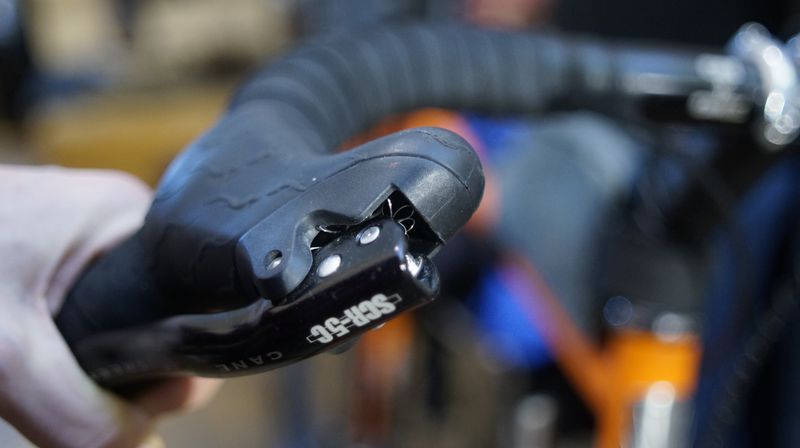

BeitragVerfasst: Do 22. Dez 2016, 00:00
gut, dass ich vorne mal reingeschaut habe. so ein *pling* kann ja auch mal unangenehm werden. will garnicht wissen wieviel KM ich damit gemacht habe.
