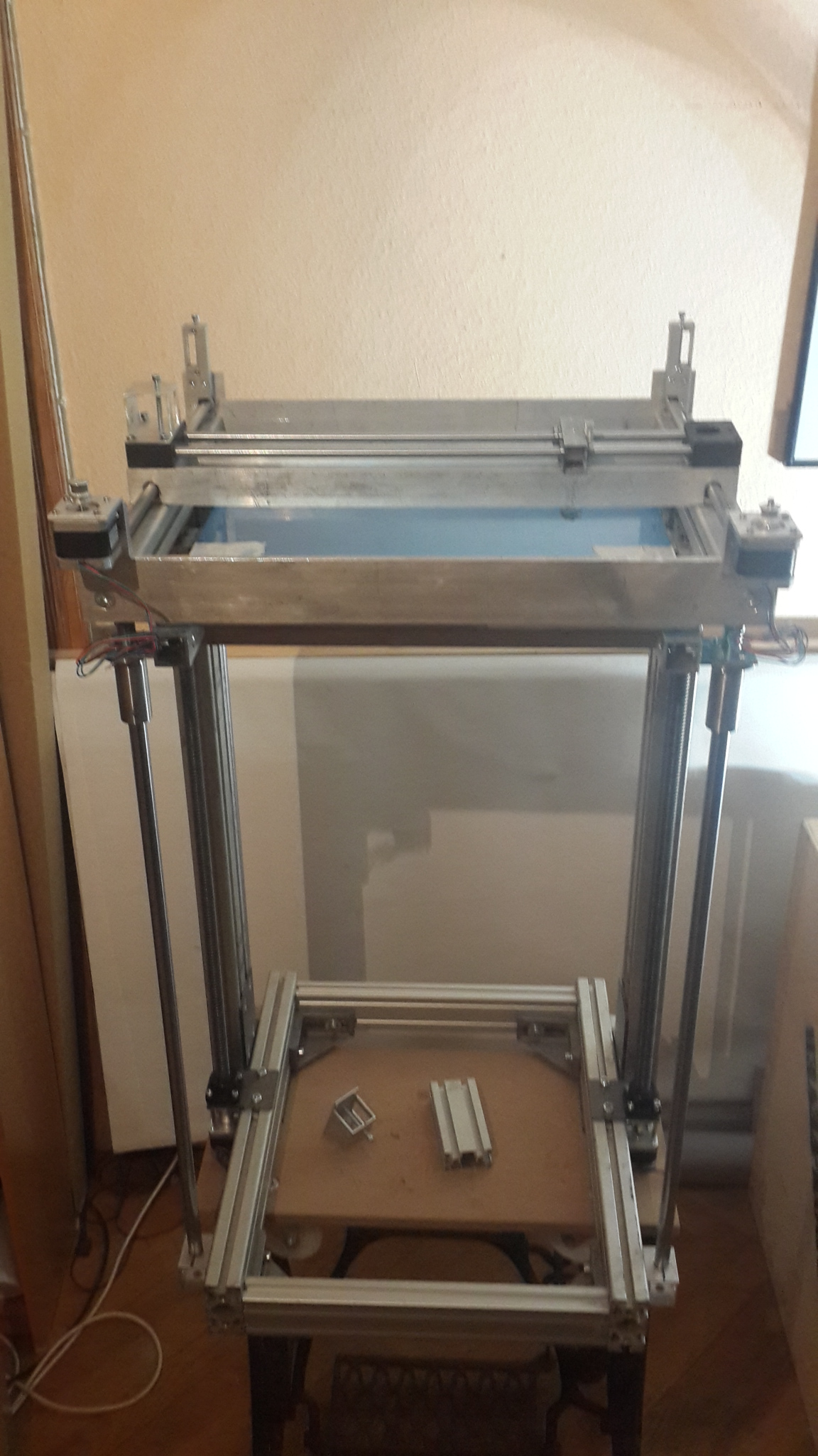

so mal ein bild vom istzustand:
20170129_224724.jpg [ 754.66 KiB | 21648-mal betrachtet ]
im rahmen meines agile design prozesses sitze ich gerade an konstruktion der lagerung der aluplatte (blau foliert). wird wohl federgelagert, damit die druckplatte im notfall etwas nachgeben kann.

Booaaaah wat ein Monsta! Hat der Pedalantrieb :aaahh: ? Ach neee Nähmaschinentisch...

ja vorschub mit Pedal, x-y mit handkurbeln. so geht das bei uns.
druckraum dürfte bei 430x430x700 landen. bei außenmaßen von 520x550x970
interesse an dem RADDS gespann hätte ich idT. dauert auch bestimmt noch 3-4 wochen bis die mechanik kompletto läuft ;)
