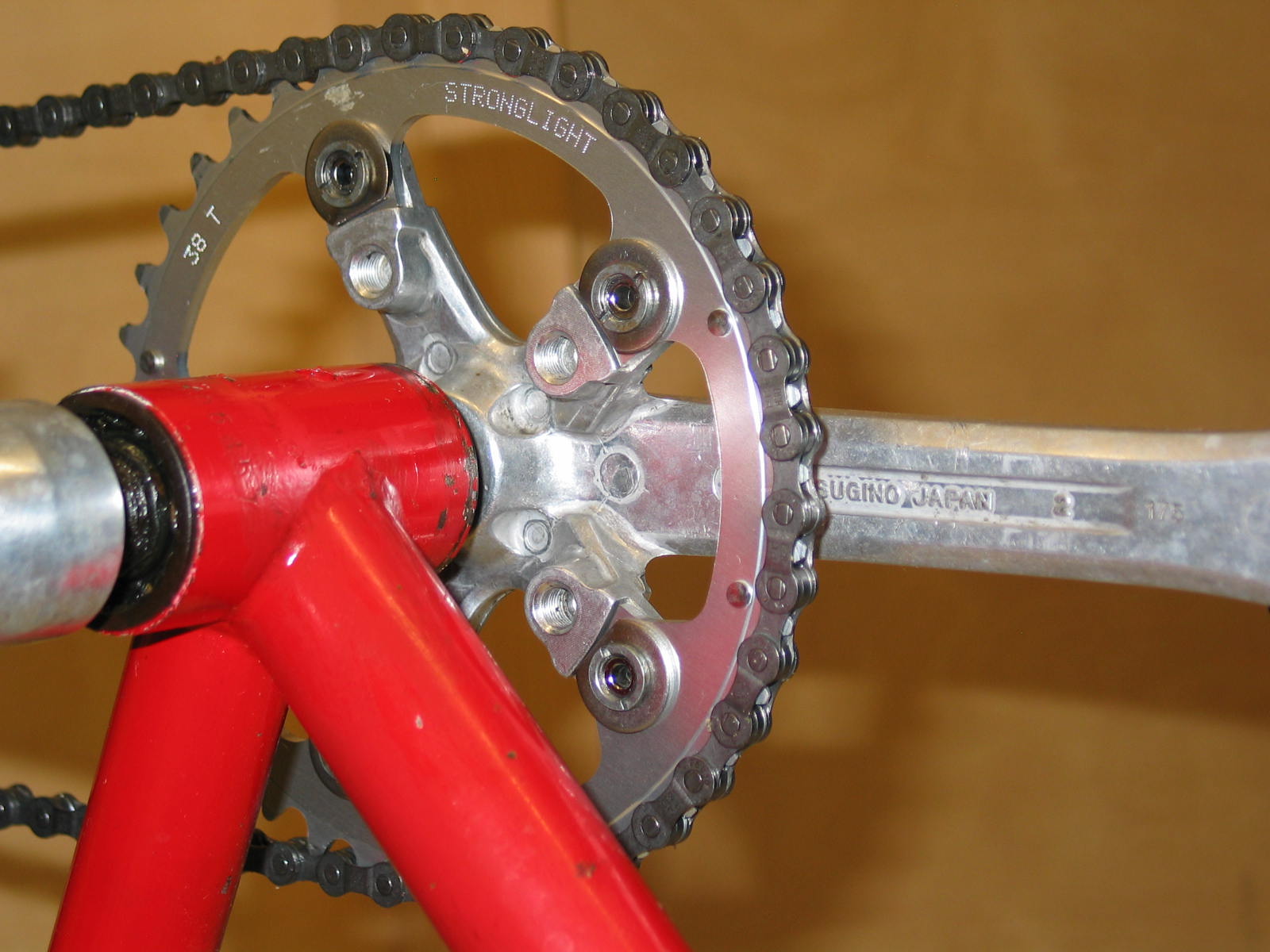

sugino_innen.JPG [ 174.26 KiB | 8562-mal betrachtet ]
...ich kann mich nicht daran sattsehen.
Ich hatte die Kurbel gerade saubergemacht, und suchte die Distanzhülsen
(für die zu langen Kettenblatt-Schrauben). Eine fand ich. Dann fällt mir ein,
daß ich die einzigen Distanzhülsen die ich habe an der SIS-Kurbel verbaut
hatte. 5-4=1. Mist! Siebhirn! Also Unterlegscheiben gesucht, gefunden,
sogar Edelstahl, Mist, passt nicht, Schraubstock, Winkelschleifer, passt,
siehe Bild. Sind DIN M10.
