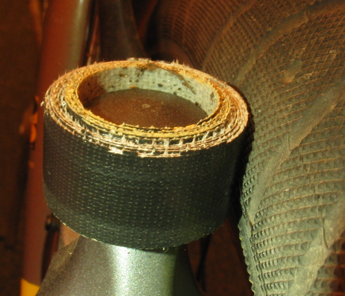

Soo, eben gerade Nachtfahrt mit Doppel-Pico30, ein Fluter,
ein Original. Licht ist ja ein Kontrasterlebniss, soviel gutes
Licht hatte ich noch nie am Rad. Licht bis zum Horizont,
und auch bei engsten Wenden sieht man wo das Vorderrad
hinfahren soll. Strom kommt vom Seitenläufer, dessen
20mm Röllchen ich mit Gewebeklebeband auf 30mm
vergrößert habe (schon vorher überprüftes Konzept). Mit
dem original 20mm Röllchen presst der Dynamo all
seine(meine) Energie schon bei gemütlichem Tempo in die
Begrenzerdiode. Das merkt man am Kraftaufwand, und an
der Betriebstemperatur. Mit der Durchmesser-Vergrößerung
gibts immer noch Licht bis unter Schrittempo, der Dynamo
klingt bei voller Fahrt besser, und er bleibt kalt. Zumindest
subjektiv frisst er so auch keine Kraft. Die Lampen muß ich
mal messen, sicher kann ich nur sagen: 2,4 Watt braucht
ein Pico30 definitiv nicht, und auch zwei davon liegen in
Summe wahrscheinlich weit unter 2,4 Watt. Das dürfte sich
günstig auf das Durchrutschen auswirken. Die vergrößerte
Rolle verbessert zusätzlich den Antriebshebel, denn die
Reifen-Kontaktfläche ist ja weiter von der Dynamo-Achse
weg.

Mach doch mal bitte ein Foto von der "Gewebeklebenbanddurchmessererhoehung".
Ich hab dauernd Seitelaeuferprobleme bei den Fluechtlingsraedern, mittlerweile bauen wir teilweise schon die 7€-Batterielampen aus dem Lidl mit dran und werfen den ganzen Dynamoscheiss weg, viele Dynamos sind sowieso schon am Arsch, vollgelaufen mit Wasser und total zugerostet...
BeitragVerfasst: Sa 7. Mai 2016, 06:00
Beiträge: 298
30mm.JPG [ 264.97 KiB | 44250-mal betrachtet ]

interessant. wie hoch ist die standezeit des geräts?
BeitragVerfasst: Sa 7. Mai 2016, 14:52
Die Idee is echt nicht blöd. Da fragt man sich doch ernsthaft warum die Dynamo-Seitenläufer nicht "ab Werk" schon nen größeren Durchmesser haben und so leichter rollen.
Vielleicht als Verbesserungsvorschlag anstelle von Gaffa-Tape irgendwas aus Gummi nehmen? N dicken Gummi-Ring oder so? Aber den muss man vermutlich erstmal in dem Durchmesser finden und befestigen...
BeitragVerfasst: Sa 7. Mai 2016, 14:56
hätte ich nen dyno würd ich mal im baumarkt vorbeischneien, da gibts vlt dichtringe in passender dimension

Als mein Seitenläufer an meinem hübschen orangen Fahrrad damals nicht richtig lief, bekam ich 'ne Kappe druffgesetzt, das hat auch gut funktioniert. Gekostet hat mich das 3€ (inklusive 'Montage' im Fahrradladen), es sollte also auch so bezahlbar sein...
LG
Anna
[edith: Sowas dürfte das gewesen sein: http://www.fahrrad.de/gleitschutzkappe- ... 19201.html ]

Standzeit?
Das Prototypen-Röllchen am Reiserad hat über 100 Licht-km, und die äußerste Lage ist noch nicht durchgerubbelt. Das Röllchen auf dem Bild hatte in dem Moment etwa 20 Licht-km. Unter der äußeren Lage kommt gleich die nächste frische Lage - unddannnocheinenocheine... dann, ein neuer Wickel lässt sich in Minuten ohne Werkzeug anbringen. Falls der Wickel versagt ist das Licht ja nicht aus.
Ich hatte mir ja durchaus den Kopf zerbrochen, weil Gaffa (Ducktape) und WD40 mit Gefrickel assoziiert wird. Dann dachte ich: >sch*** drauf< gutes Gaffa hast du da, und du willst ja erstmal nur wissen, ob dann noch Licht rauskommt. Dann, bei der ersten Testfahrt, gabs gutes Licht und das flatternde Geräusch von Gaffafetzen blieb aus.
Also bin ich am nächsten Tag nicht in den Baumarkt gefahren, und auch nicht zum Autoteile-Handel, und auch nicht auf einen Schrottplatz, um Gummischlauch mit dem passenden Innendurchmesser zu finden.
Auch Edith:
@Nathanael: hat sogar den richtigen Außendurchmesser :D . Ich bin aber geizig.
@mistfink: Die Kappe aus Nathanaels Link wäre vielleicht was für die Werkstatt?

Ich hab mal ein paar von solchen mitbestellt, die passen aber bisher auf keinen Dynamo - falscher Durchmesser.
Die Gaffaloesung werde ich testen. :daumen:

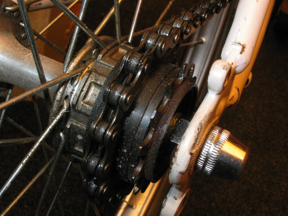

ritze-ratze:
ausfallenden.JPG [ 1.73 MiB | 44184-mal betrachtet ]
...ist es zu kurz für Ein-gang dann feile ichs eben länger. Die frische Schnellspanner-Spur ist von der Anprobe, dunkel ist Spur von der alten Länge. 5mm mehr - jetzt reichts für normale Kettenteilung.
BeitragVerfasst: Do 2. Jun 2016, 18:27
warum das bei manchen ausfallern nicht gleich so lang gefräst wurde erschließt sich mir auch nie. fleishc genug wäre ja meist da ...

Das Nabengebastel hat jetzt 12 km gehalten, und das Rad ist immer noch rund.
schraubsingle.JPG [ 199.1 KiB | 44153-mal betrachtet ]
Das kleinste Ritzel ist der Lockring, lässt sich mit Hammer und Meißel gegen die Träge Masse ab(dreh)schlagen (oder mit zwei Kettenpeitschen). Technisch funktioniert ein Schraubkranz dann wie eine Kassette, nur ohne jede Norm. Wichtig ist eigentlich nur, daß neben dem genutzten Ritzel kein Größeres verbleibt, weil, wenn Das die Kette ergreift havariert der Antrieb, ist ja keine Reserve-Kette im Schaltwerk, weil das nicht mehr da ist.
Am 20. ist ne Klausur, die Vorbereitung... ...aber danach mache ich nicht viel außer Radfahren :)
