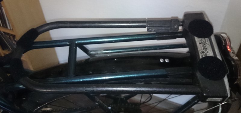

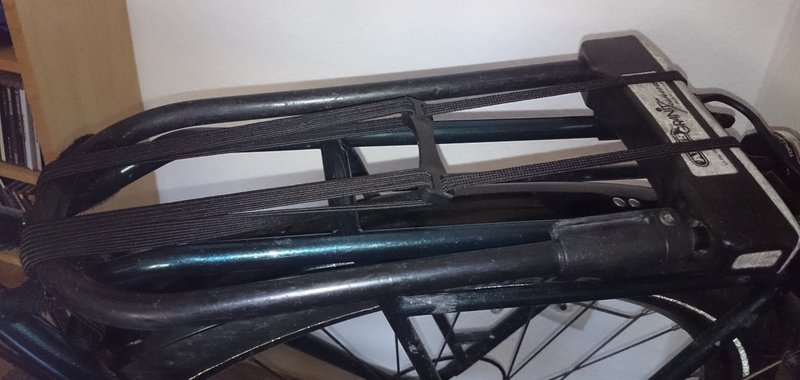

Klett, die zweite....
Klapperfreie Befestigung für Bügelschloss Abus Granit Futura auf Gekäckträger. Bin gespannt, was ich demnähx noch alles verkletten werde... und wie lange das wohl hält.

BeitragVerfasst: Sa 3. Okt 2015, 20:14
ja guter klett rockt! meine helmlampe wird auch nur an den helm geklettet, damit sie sich im falle des unfalles löst. sonst löst sie sich nicht auch im gröberen gelände!

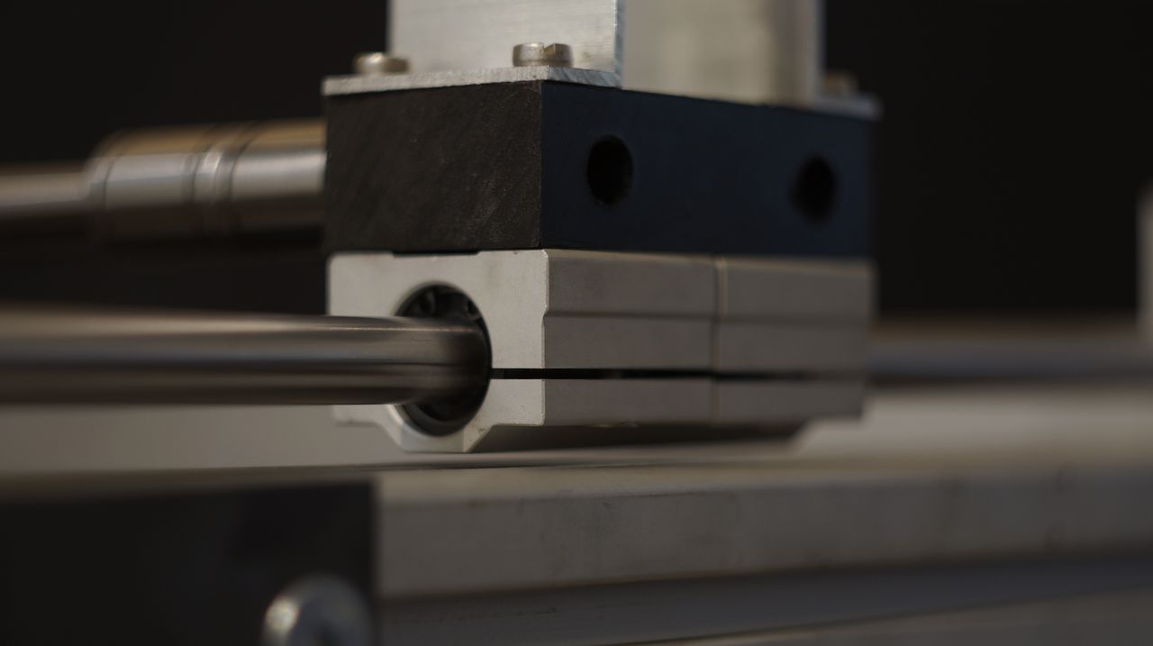

sowas halt. noch lange nicht fertig, aber ein erster aufschlag.
3D-Drucker-19.JPG [ 44.9 KiB | 29901-mal betrachtet ]

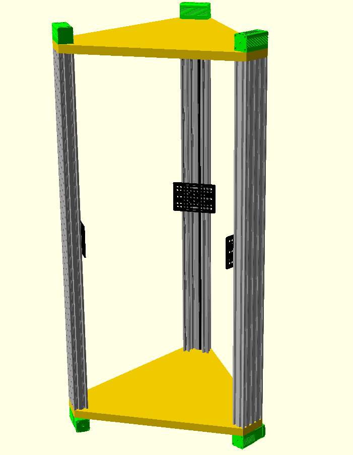

Wird das ein Sparkcube? ... bin da auch gerade dran. Gleich habe ich quasi Besichtigung und werde wohl danach entscheiden. Bei mir wird es eventuell ein Delta Hexagon V2 :D

der laie konstruiert und fertigt natürlich selbst. zumindest den mechanischen teil. die oberkante des schwarzen klotzes hat schon gute 90cm über stadnfläche ... um mal die relationen gerade zu rücken ...

... 90cm hoher Bauraum ist 'ne Menge. Wenn Du den ausnutzt brauchst Du eher einen Kalender als eine Uhr, um die Druckzeiten zu checken. Willst Du ganze Radelz drucken? Räschpäckt! :daumen:
Ich habe jetzt auch Nägel mit Köpfen gemacht, bestellt und baue den Hexagon V2 vom Fablab Karlsruhe. Das wird auch als Komplettbausatz für mich vermutlich eine ordentliche Herausforderung. Der ist mir von der Baufläche eher zu klein (Ø 200 mm) und muss dann ggf. in die Höhe (430 mm) gehen. Dafür ist zumindest theoretisch eine sehr viel höhere Druckgeschwindigkeit als bei herkömmlichen karthesischen Druckern möglich (so sagt man). Wenn ich dieses Deltazeugs dann irgendwann beherrschen sollte will ich den vergrößern auf Ø 300 mm Baufläche. Schaun mer mal...
Als ich gestern einen 4000,- EUR (300x200) und einen 8000,- EUR (400x400) H-Bot bei lahmen 60 mm/s habe drucken sehen, wurde mir auch klar warum. Da fängt trotz Stahlgehäuse und 12mm Linearwellen schon einiges an zu schwingen. Die bieten auch einen 1m³ Drucker für irgendwie 30000- EUR und die darin erstellten Drucke rechnen die mit 1 Woche Druckzeit aufwärts. Nach 6 Tagen 23 Stunden ist dann das Filament alle oder Düse verstopt. Dann halt einfach noch mal drucken. :vogel: Na, ja es gab wenigstens lecker Schnittchen. :mrgreen:
nr_delta.png [ 26.57 KiB | 29846-mal betrachtet ]

ka was ich mal so alles drucken will, darum: think big
effektiv komme ich vermutlich am ende bei 800mm bauhöhe raus. reicht auch.
3D-Drucker-06.JPG [ 92.48 KiB | 29828-mal betrachtet ]
bauraum über die diagonale gemessen ...
schwingungen würde ich im zweifel ein wenig usätzlichen aussteifungen und reichlich zusätzlicher masse bekämpfen. = betongewichte oder ähnliches, die für die nötige trägheit des rahmens sorgen. masse des schlittens wird auch möglcihst gering gehalten. wenn ich am ende iwo zwischen 90-150mm/s rauskomme solls wohl passen.
beim heben würde ich schätzen, dass der rahmen jetzt schon gute 15-20kg wiegt.
