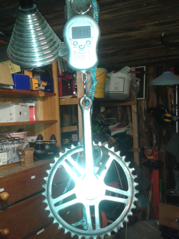

    Naechste Ecke, die Kurbeln sind anscheinend aus einem Klotz geschmiedet und wiegen unglaublich viel - anscheinend "low hanging fruits" fuer Gewichtsoptimierung, vor allem weil Alternativen im Keller zuhauf rumliegen.
    Hat jemand mal Glockenlager durch Thompson-Vierkantlager ersetzt? Einfach reinkloppen und die Shimpanso-Vierkantkurbel dranschrauben?
    Ja ja einfach runterflexen was noch dran und ruff mit dem Thompson.
    Standard ist der Vierziger Durchmesser selten kommt auch mal was holländischen
    mit 38 mm um die Ecke.
    Der Q Faktor könnte dir noch was zwiebeln.
    Das ist wenn die Kurbel und oder auch Kettenblatt gegen die Kettenstreben kommen.
    Also lieber das längere Tretlager wählen, was wiederum die Kettenlinie
    manipuliert. Wenn man dann eine Kurbel mit tauschbaren Kettenblättern hat
    kann man die Position und die Anzahl der Zähne dem Q- faktor/Kettenlinie
    anpassen. Hinten helfen gewölbte Ritzel wieder die Kettenlinie zu manipulieren.
    Bitte pingeliger beachten da Zwanzig Zoll Räder kürzere Kettenstreben mit sich
    bringen.
    Und frag mich nicht wie der in dem oberen Video ein über 60 Zähne Kettenblatt da rein gewürgt
    bekommen hat. is mir Schleierhaft.

    On Topic: 40er Tretlagergehaeuse und von Wegen "Keller voll mit Kurbeln", da ist ja eine 145er Kurbel dran, duerften eher unueblich mit Vierkant sein. Ich bohre eine alte 165er Shimpanso Exage um.
    Die "Originolkurbeln" sind wirklich schwer, 1,1kg mit Kettenblatt.
