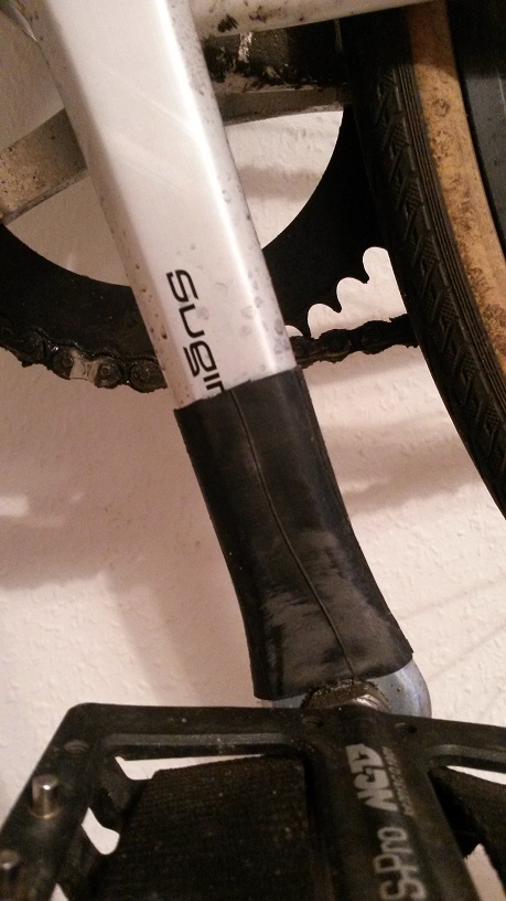

Zur Vermeidung des Kurbelarmabriebs durch Schleifberührungen fahre ich momentan mit Gummi:
sugino in gummi.jpg [ 119.12 KiB | 40592-mal betrachtet ]
Kein Kandidat für den Schönheitswettbewerb und vllt auch übertrieben, aber ich fühl mich momentan gut damit...
