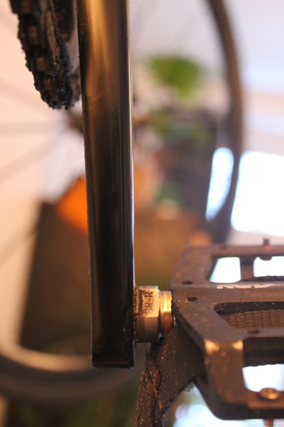

Zugegeben, etwa vier Jahre sie mitgemacht - heut ist mir aber ein Kurbelarm meiner Sram Omnium weggebrochen (wollte gerade über ein kleines Schlagloch hüpfen... :(
Kann mir jemand eine stabilere Kurbel empfehlen? Könnte man auch eine BMX Kurbel am Bahnrahmen fahren (Kettenlinie?)? Oder ...?

Was sind das für "Spuren" am Pedalauge?

Die 'Spuren' haben über die Zeit die perfekten Aurora Straps hinterlassen.
Und nein, ich bin zuvor nie mit dem Kurbelarm aufgesetzt, zumindest nicht wissentlich...
Überlege weiterhin, auf BMX Kurbel umzusteigen. Frage mich nur, ob bei denen die Kettenblatthalterung (EINE Feststellschraube oder Spline Drive...) den ständigen Wechsel von Antrieb/Gegenkontern mitmacht (?). Falls da jemand aus Erfahrung berichten kann... ?

Rätselslösung ist wohl der Materialabrieb am unteren Ende des Kurbelarms durch Fußschlaufe/Hosenbein.

@Mistfink: Das war nur Dreck, bzw Pixelgemurksel, hier nochmal der deutlich zu erkennende Abrieb:
omnium kaputt.JPG [ 148.46 KiB | 39660-mal betrachtet ]
Hätte ich die Kurbel vorher mal öfter untersucht, wär ich vermutlich so schlau gewesen, sie auszutauschen, bevor sie auf Papiergröße runtergeschliffen ist. Also selber Schuld.
Bei der neuen Kurbel hab ich jetzt auch Pedale mit mehr Abstand zum Kurbelarm montiert.

Sicher ist die Kurbel beachtlich abgetragen, aber die Bruchstelle liegt woanders. Das Pedalauge scheint mir Von einen Design-"Ingenieur" verhunzt. Die Bruchlinie liegt im schwächsten Bereich des Auges. Ich habe mal über die Kurbeln meiner Räder geschaut, und alle haben eine Verdickung am Augenende, Damit ist ringsum gleichmäßig "Fleisch" ums Gewinde.
