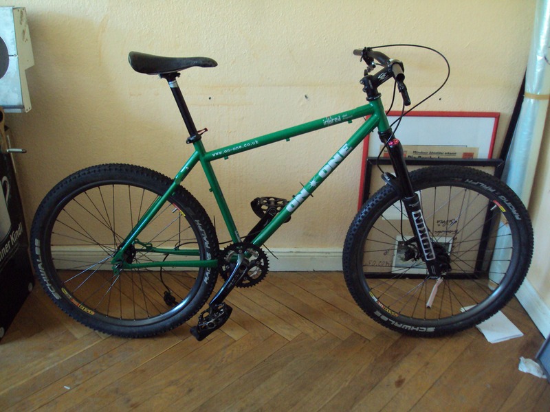

ja, es wird. konnte heute noch mal nachlegen.
finalmento.JPG [ 149.58 KiB | 7907-mal betrachtet ]
BeitragVerfasst: So 8. Jun 2014, 00:19
ühüüüüff ya! miesen gerät! aber weiß nicht, dein pedalschlaufengedöns am mtb ist doch mal superscheisse, aber die diskussion hatten wir ja letztes SIS schon.
kann des sein, dass die gabel recht lang is? ich dachte der rahmen kann nur 120mm?
BeitragVerfasst: So 8. Jun 2014, 08:02
ja die schlaufen kommen ab, das taucht net im gelände. die pedalskis bleiben aber dran. mich auch noch an klickies zu gewöhnen bekomm ich bis dahin net mehr hin, dafür gibts hier genug andere baustellen
federweg ist 145mm ... das idT a weng zu viel des guten, aber dank IT bin ich da ja recht flexibel ;)
