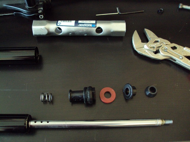

zum zusammenbauen der wunderforke haben sich diese komischen rohrnüsse (oder wie auch immer man sowas nennt) als ausgesprochen praktisch erwiesen. bekommt man auch den zug der It einheit durch und ohne da irgendwie nen fluchtweg zu flexen ...
hat jemand nen tip für ne hüfttasche ... sollte nen packerl reinpassen ca 150x50x50 mm
