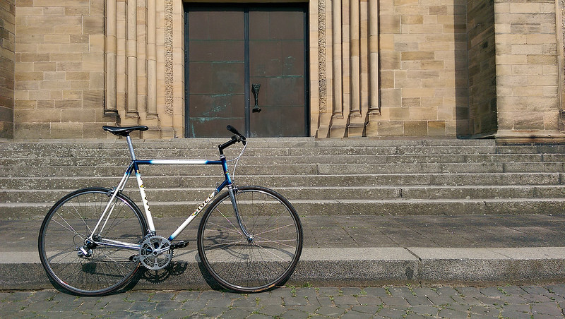

Hier noch einmal ein Bild vom fertigen Rad, fuer die, die es interessiert. Ich habe heute morgen noch die Einfach-Kettenblattschrauben bekommen und montiert und damit das Projekt fuer beendet erklaert :) Macht auf jeden Fall sehr viel Spass, damit in der Stadt rumzufahren, vor allem bei dem Wetter heute :)
