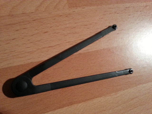

nochmal zurück zur Dura Ace, vielen Dank für die Tips. Zufälligerweise hatte ich noch einen kopflosen Stirnlochschlüssel aus meinem ersten Rose-Anfänger-Werkzeugkasten, doch leider hatte der 2,5mm-Zapfen, also leider zu dick. Habe dann zwei Baumärkte besucht, die wollten mir jeweils Stirnlochschlüssel für die Flex andrehen, ach nöööö....also das Internet angeworfen, ich habs ja lokal versucht, und in der Baumarktabteilung der Ami-Spionageabteilung mit den sechs Buchstaben und dem freundlichen Grinsen auf deutscher Seite einen Stirnlochschlüssel mit 1,5mm-Zapfen geordert, und, fluppdich, aller Krampf mit Nägeln, Speichen und Schraubenziehern ist vergessen, die Kappen sind ab.
Und, ja, die linke Kurbel ist jetzt ab. Allerdings gab das meinem Kurbelabzieher einen Vorschaden, so dass er beim Versuch, die rechte Kurbel abzuziehen, abbrach, weswegen ich jetzt ein leckeres Muster auf dem rechten Arm habe... :ohno: daher werde ich das erste mal in meinem Leben über 20 Euro für einen Kurbelabziehr ausgeben, da spricht nichhts gegen, oder? Werde mal einen Blick in die hiesigen Werkezeugempfehlungen werfen.
Kurz zusammengefaßt: :dank:
Noch´n Photo vom Stirnlochschlüssel für solche, die nicht wissen wie es aussieht, das Teil
