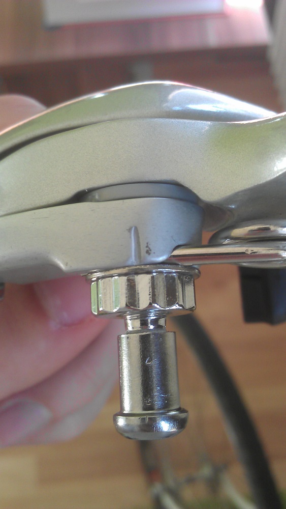

habe mir gerade ne neue Hinterradbremse gekauft. Leider ist mir erst zuhause aufgefallen, dass die Schraube zum montieren viel zu kurz ist und nicht mal ansatzweise durch das Verbindungsrohr geht. Gibt es ne Möglichkeit ne längere Schraube einzusetzen oder muss ich die Bremse zurück bringen?

Hier noch mal ein zweites Bild. Zwischen Schraube und Unterlegscheibe sind nur ein paar mm Platz, so dünn kann doch kein Rohr sein.

Da kommt eigentlich das Gegenstück der Schraube in die Strebe hinein. Der Rahmen, den du da hast, ist aber scheinbar noch gar nicht dafür geeignet Bremsen moderner Bauweise aufzunehmen und daher wirst du diese Bremse nicht montieren können. Du könntest aber eine zweite Vorderbremse als Hinterbremse montieren. Deren Schraube dürfte lang genug sein und du könntest eine passende Mutter aufbringen.
 Betreff des Beitrags: Re: Shimano 105 Bremse montieren
BeitragVerfasst: Mo 22. Apr 2013, 17:39
Bohrer, 10mm und Bremssteg aufbohren...dann passt die innenhülse perfekt...
BeitragVerfasst: Mo 22. Apr 2013, 17:51
wenn du einigermaßen geschickt bist, kannst du auch den Gewindebolzen gegen ein längeres Exemplar tauschen, dafür muss natürlich die komplette Bremse demontiert werden...
Zitat aus der Artikelbeschreibung:
''Die Vorderradbremse eines modernen Bremsensatzes wird hinten verbaut und an der modernen Hinterradbremse wird der Befestigungsbolzen gegen den 70mm Gewindebolzen getauscht.''

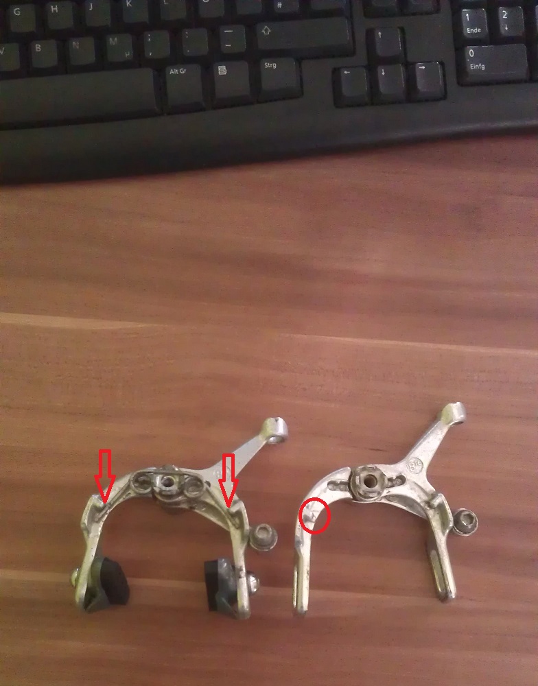

will meine alte Bremse eigentlich wieder fit bekommen, habe aber keine Idee warum sies nicht mehr tut. Im Anhang mal ein Bild, die Bremse mit Rückholfeder geht, beim bremsen bewegt sich die Feder an den beiden mit nem Pfeil markierten Stellen. Bei der anderen Bremse bewegt sich die selbe Feder an der mit nem Kreis markierten Stelle nicht und man kann auch nicht mehr bremsen, weil sich eine Bremsbacke nicht zur Felge bewegt. Hat jmd. ne Idee wie man die Bremse wieder flott bekommt?

Die Bremse komplett auseinander bauen,putzen, mit WD40 durchspülen, Fett an die Lager, alles wieder zusammen bauen und WD40 und Fett mit äußerster Gründlichkeit abwischen
BeitragVerfasst: Do 25. Apr 2013, 22:07
die berührungspunkte zwischen feder und bremsschenkel vielleicht noch anschmirgeln, falls sich da mit der zeit irgendwelche nasen hineingerieben haben, an denen es nun hängt.

Bekomme die Bremse leider nicht ganz auf, die beiden Schenkel sind nicht zu lösen. Sieht aus als ob die Mutter, in die man die Rückholfeder einspannt, aufgepresst ist. Halte dort mit ner Zange fest, vorne mit nem Sechskant rein, aber bewegt sich nichts.
