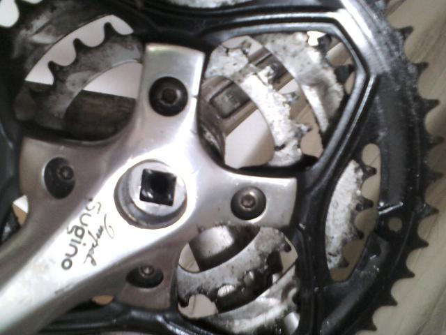

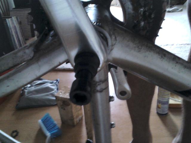

Hat jemand einen Tip für mich wie ich die Kurbeln abbekomme?
Also ich habe vorne eine Schraube entfernt und nun den Kurbelabzieher in das Gewinde geschraubt.
Die Kurbel will sich beim besten Willen nicht lösen...
Hab WD40 raufgeknallt und die Nacht stehen lassen... Nichts.
Habe auch überprüft ob sich noch etwas zwischen Kurbel und Abzieher befindet.
Ist aber freie Bahn. Gewalt? :adas
Dateikommentar: Kurbel und Abzieher
IMG317.JPG [ 63.47 KiB | 6237-mal betrachtet ]
Dateikommentar: Die Seite ohne Kurbelabzieher
IMG316.JPG [ 77.94 KiB | 6237-mal betrachtet ]
BeitragVerfasst: Do 30. Aug 2012, 08:05
ist es der passende Kurbelabzieher?
BeitragVerfasst: Do 30. Aug 2012, 08:39
hatte auch schonmal dne fall, dass man noch ein blech/rohr/irgendwas auf den 4kant legen musste um fehlende länge des bolzens auszugleichen
BeitragVerfasst: Do 30. Aug 2012, 08:45
Vielleicht passt ein 1Cent-Stueck rein.
Ist der Dorn des Abziehers zu kurz oder rutscht dieser rein?
Ich geh mal davon aus, dass Du weisst, wie man den Abzieher benutzt?
BeitragVerfasst: Do 30. Aug 2012, 10:01
Nicht bös verstehen bitte.
Da sind Zwei Maulweiten dran.
Eine zum in die Kurbelschrauben und
die äussere Maulweite zum abziehen der Kurbel.
Beide werden rein geschraubt.
Möchte bloß diese Null Komma Warscheinlichkeit
ausschliessen... .
BeitragVerfasst: Do 30. Aug 2012, 13:19
1. Möglichkeit, die ich sehe: Die Kurbelabzieher haben ja meistens nen Aufsatz drauf. Den Aufsatz braucht man aber nur bei Octalink-Kurbeln und mit diesem Aufsatz drauf kriegst du die Kurbel nicht ab, dafür aber deinen abzieher samt Kurbelgewinde raus, sodass du den Abzieher nie wieder dort befestigen kannst. Letzteres hab ich übrigens selber schon mal gemacht, war super!
2. Möglichkeit: Trotz richtiger Verwendung funktioniert das alles irgendwie nicht, weil alles festgegammelt ist. Da nehme ich dann immer einen Abzieher au dem Autobereich zur Hilfe, da der zuverlässig unheimlich viel Kraft aufbringen kann und das Ganze ohne ein Kurbelgewinde in Mitleidenschaft zu ziehen. So sehen die Dinger aus.
BeitragVerfasst: Do 30. Aug 2012, 16:18
Registriert: Sa 25. Aug 2012, 14:07
Beiträge: 29
Erstmal Danke für die vielen Tips.
Also wie man den Abzieher benutzt hab ich kapiert(:
Ich hab mal ein Foto von "der Gerät" und auch der Schraubenspitze gemacht.
Vorne ist so ein leicht beweglicher Nippel dran, der dürfte aber nicht stören,
wenn ich in die Kurbel gucke passt eigentlich alles zusammen und man müsste sie damit lösen können...
Meine Vermutung ist, dass die Kurbel wirklich festgefressen ist oder sich verkantet hat.
Ich habe das Rad einmal an eine gewisse Person verliehen, die es als Mountainbike missbraucht hat.
Seitdem war auch das Lager zerrockt.
Kann mir Vorstellen, dass sich die Stange in der Kurbel verbogen hat und sie deswegen festsitzt.
Ist sowas möglich?
Wenn ja hilft wahrscheinlich nur die Methode mit dieser Kralle oder?
Dateikommentar: Kurbelabzieher mit Nippel
IMG319.JPG [ 67.87 KiB | 6200-mal betrachtet ]
BeitragVerfasst: Do 30. Aug 2012, 17:11
Der Dorn darf nicht im Vierkant des Lagers versinken.
1. Abzieher ins Aussengewinde
2. Dorn reindrehen
Kannst Du den Dorn ganz reinschauben? Bis zum Anschlag? Dann verschwindet dieser im Lager, demnach ist er zu duenn.
Falls nicht, musst Du halt weiterdrehen bis es knallt, hat keiner behauptet, dass das leicht geht.

Nee, die Schraube verschwindet nicht im Lager. Es müsste eig. alles klappen bzw.
fällt mir nichts verdächtiges auf, außer das die Kurbel sich kein mm bewegt...
Danke für die Sachen... Porto, etc???
Mehr Kraft krieg ich da nicht rauf. Und bin kein Bodybuilder, aber eher vermurks ich mir mein Werkzeug, als dass sich so etwas löst...
Bin schon zweimal abgerutscht und hab mir die Knöchel auf dem Kettenblatt aufgerissen.
:zensulla: -Kurbel
Nächste Option wäre diese große Kralle... Aber teuer Geld das Teil...
Ich probiers nachmal... Ich hab auch schon die Hammermethode mit Vierkantholz dazwischen probiert...
edit.
Yeah!!! Hab einen Meißel zwischen Tretlager und Kurbel gertrieben. Hat ganz leicht geklickt und Voila konnt ichs eazymeazy abschrauben...
Und ich hatte mir so vorgenommen mal ein handwerkliches Problem professionell und ohne Gewalt zu lösen :D
Zuletzt geändert von nikhil am Do 30. Aug 2012, 17:49, insgesamt 1-mal geändert.
