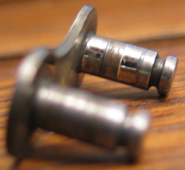

kettenbolzen_ausgeschnittenIMG_6849.jpg [ 193.52 KiB | 7552-mal betrachtet ]
Das ist das Verschlußglied der billigen KMC 1/8 Zoll Kette. Man sieht die aberwitzig und unsinnig kleinen Lagerflächen der viel zu schmalen Lager-Kragen. KMC bringts echt fertig, die Innenlaschen von 3/32-Ketten in eine breite Kette zu verbauen. Das ist die Ursache meines Geschreis. Nach gefühlten 500km knartschte das Ding selbst im Ölbad, und das Ritzel sah aus wie 5 Jahre täglich zur Arbeit.
Bei Hülsenketten trägt die Hülse über die komplette breite des Innengliedes, und weil die Hülsen leicht überstehen reiben Innen- und Außenlasche nicht flächig aneinander. Wenn man bei Connex die Bildchen der 7R8(Hülsen) mit der 708(Sedis) vergleicht sieht man die größeren, besser führenden Innenlaschen der Hülsenkette.
