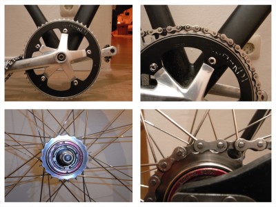

Der Vollständigkeit halber die Zustandssituation der Teile:
(falls nun jemand hyperventiliert, eine Diskussion über Farbe von Kettenblättern findet man ausführlich in diesem Forum)
verschleiss.jpg [ 538.76 KiB | 3584-mal betrachtet ]

wenn du das auch nur einen meter weiterfährst, dann meld dich bitte bald im forum und sag uns, in welchem krankenhaus wir dich dafür ********** können, ja? :shock:

Sieht übel aus, ne.
Sag ich doch.

Tolle Bilder! Ich finde es erstaunlich, dass Du das bis zu dem Zustand
fahren konntest, ohne dass Dir die Kette im Antritt über das Ritzel
oder das Kettenblatt gesprungen ist.

erstaunlich...das man diesen bescheuerten Schriftzug aufm KB immernoch! lesen kann....

Antieb oder Gesundheit eins von beiden wird sich unmittelbar von dir verabschieden.
Na oder Du von ihm. Ganz nach belieben.
Und lass uns via Bilder an "deiner" Entscheidung teilhaben.

unglaublich.RESPEKT :shock: habe ich noch nie gesehen.fährst du vielleicht ne falsche kettengrösse.ist mir echtunbegreiflich.

...oder eine zu hohe Kettenspannung?
...für ein SSFG wäre mir der Verschleisszustand auch zu riskant - bei nem Freilauf wär's mir dann egal, wenn eh alle Teile gleich verschlissen sind und nicht ein einzelnes verschlissenes Komponenteneinzelteil die anderen intakten mitreisst - natürlich nur so lange nichts springt...

ich würde mal behaupten es liegt an der falschen kettengröße. wenn man mal uff die bilder schaut sieht man ja das kein einziges glied mehr, noch richtig in der verzahnung "sitzt" sondern immer irgendwie dazwischen. die frage is nu ob bevor der werte user den zahnkranz so hingerichtet hat die kette auch so wenig lust hatte mal richtig platz zu nehmen oder nicht? ketten adhs ist in dem fall wohl die eindeutige diagnose. hast du einen kettenspanner benutzt oder per manneskraft?
