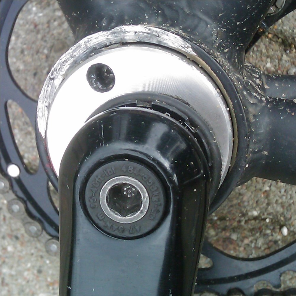

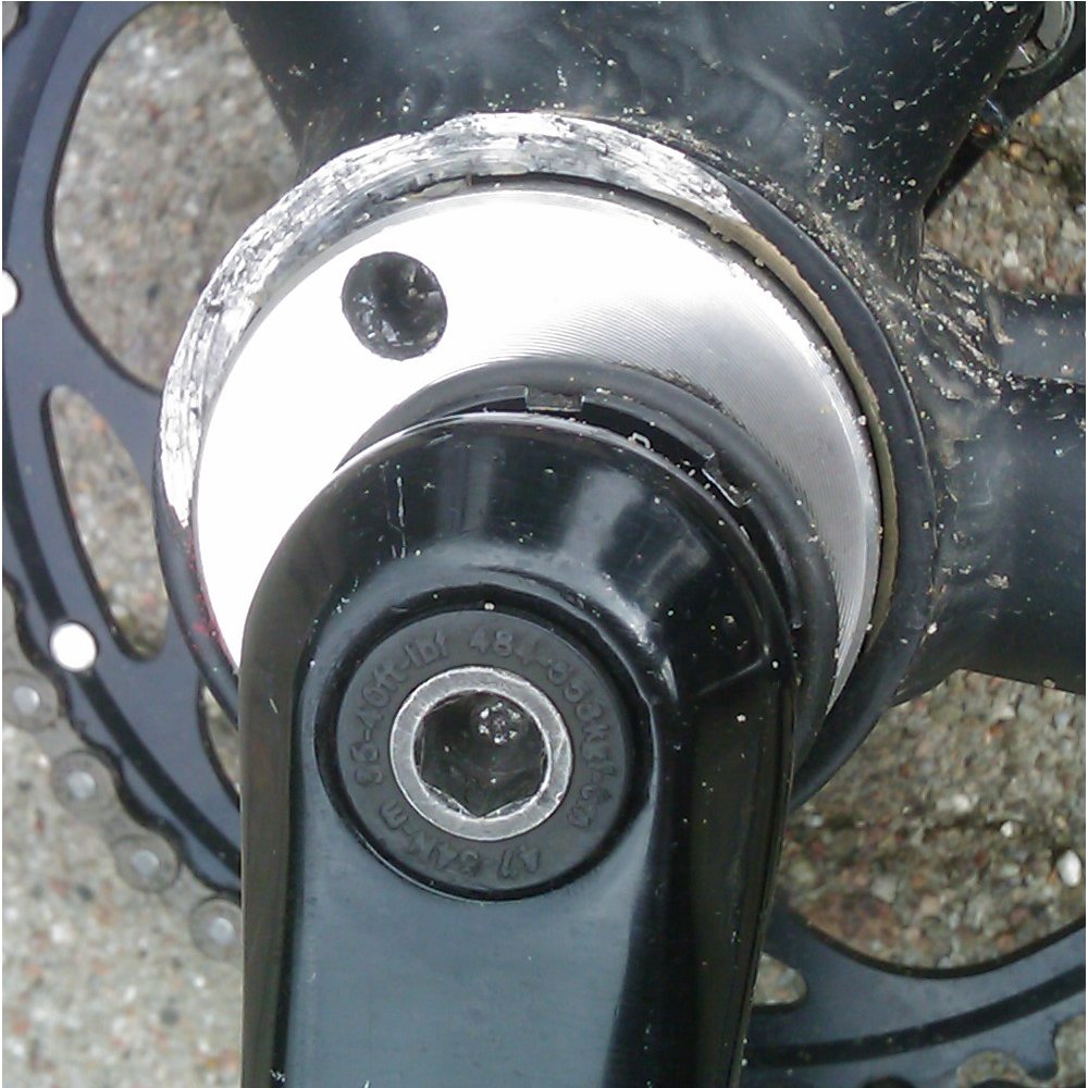

Auf den Bildern sieht man, wie das Lager in Richtung Kettenblatt aus dem Rahmen rutscht. Früher ist das Lager auch mal während einer längeren Fahrt schnell in die andere Richtung gerutscht, da hat sich der Rahmen am Pedal gerieben…

Das ist nicht das von Trickstuff, was ist das fuer ein Hersteller und wie ist das arretiert?

Der Rahmen ist von Rohloff. Von welcher Marke das Lager ist, kann ich leider nicht sagen: habe das Rad damals komplett gekauft und es ist an der Seite auch nicht beschriftet. Vielleicht hat jemand aus dem Forum es schon mal gesehen?

Trivial, aber die Klemmung klemmt nicht richtig - die Frage warum waer wohl nur zu klaeren, indem man das Lager mal oeffnet und schaut, was da wie klemmt bzw. nicht?!

Muenze vermutlich zwischen Klemmung und Lagergehaeuse - ich wuerde das mal aufmachen und schauen, was da wo haengt. Das ist ja normale Mechanik und keine Geheimwissenschaft.
Und neuer Rahmen? :shock:
Wegen sowas wirf man doch den Rahmen nicht weg. :vogel:
Das Tretlagergehaeuse sieht schon maechtig mitgenommen aus, wer hat denn das verbrochen?

edit: Die extrem abgeschrammte Stelle ist durch meine eigene Schuld entstanden: War auf Tour, das Lager kam raus und ich wollte nicht schieben. Da hat bei jeder Kurbeldrehung die Kurbel am Rahmen gescheuert. Ging verdammt schnell!
