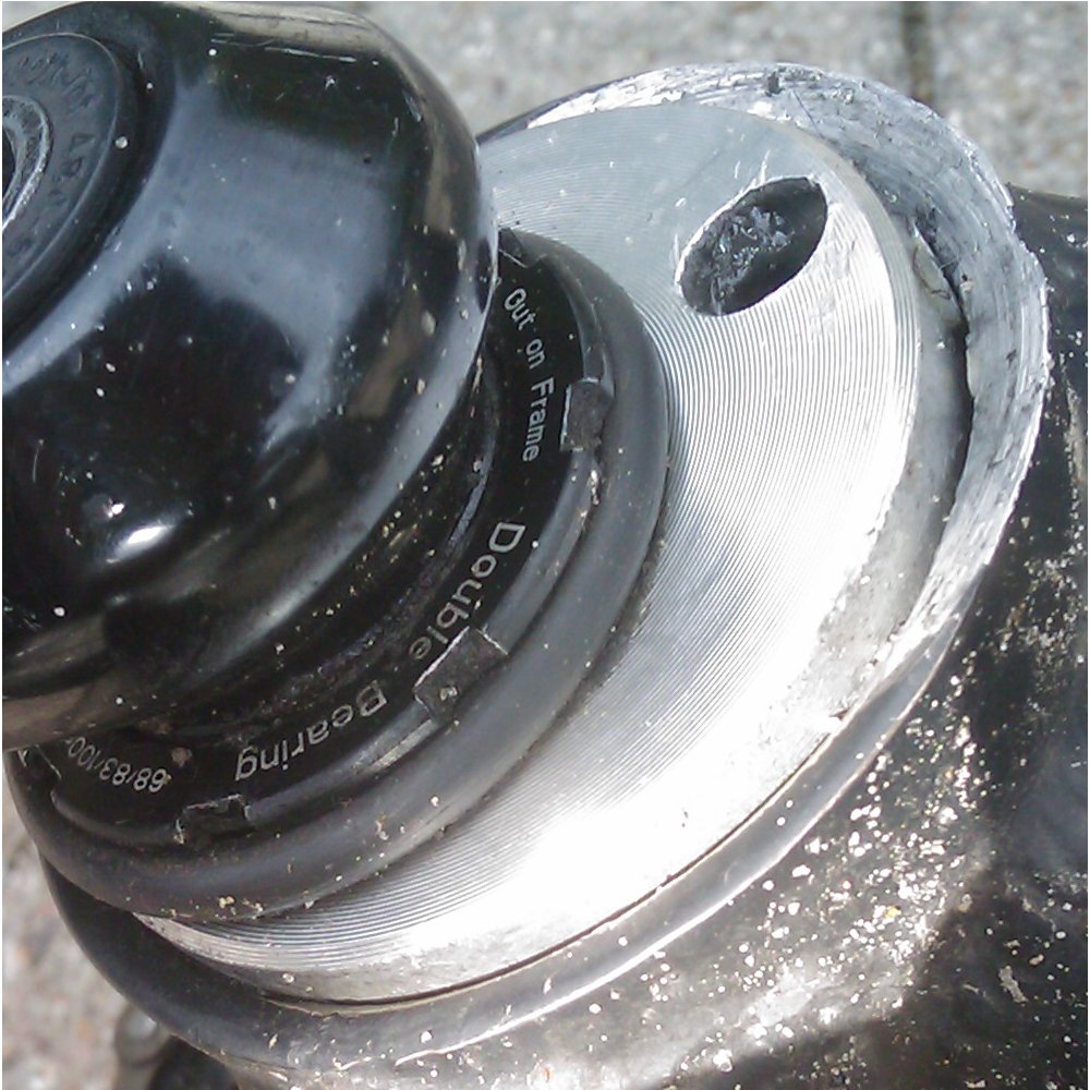

Auf den Bildern sieht man, wie das Lager in Richtung Kettenblatt aus dem Rahmen rutscht. Früher ist das Lager auch mal während einer längeren Fahrt schnell in die andere Richtung gerutscht, da hat sich der Rahmen am Pedal gerieben…

Das ist nicht das von Trickstuff, was ist das fuer ein Hersteller und wie ist das arretiert?

Der Rahmen ist von Rohloff. Von welcher Marke das Lager ist, kann ich leider nicht sagen: habe das Rad damals komplett gekauft und es ist an der Seite auch nicht beschriftet. Vielleicht hat jemand aus dem Forum es schon mal gesehen?
BeitragVerfasst: Di 13. Sep 2011, 12:29
Trivial, aber die Klemmung klemmt nicht richtig - die Frage warum waer wohl nur zu klaeren, indem man das Lager mal oeffnet und schaut, was da wie klemmt bzw. nicht?!

Muenze vermutlich zwischen Klemmung und Lagergehaeuse - ich wuerde das mal aufmachen und schauen, was da wo haengt. Das ist ja normale Mechanik und keine Geheimwissenschaft.
Und neuer Rahmen? :shock:
Wegen sowas wirf man doch den Rahmen nicht weg. :vogel:
Das Tretlagergehaeuse sieht schon maechtig mitgenommen aus, wer hat denn das verbrochen?
Ich wuerde mal den Radladen wechseln und behaupte mal unbesehen, dass da Pfuscher am Werk sind.

edit: Die extrem abgeschrammte Stelle ist durch meine eigene Schuld entstanden: War auf Tour, das Lager kam raus und ich wollte nicht schieben. Da hat bei jeder Kurbeldrehung die Kurbel am Rahmen gescheuert. Ging verdammt schnell!

1 Muenze vermutlich zwischen Klemmung und Lagergehaeuse
2Wegen sowas wirf man doch den Rahmen nicht weg. :vogel:
ich denke nicht, daß dort eine Münze hingehört.
Ich tippe auf 1 Cent, die lässt sich noch gut biegen und is nich soo groß.
Der wird die zwischen Exentergehäuse und Rahmen gepackt haben, somit ist dann auch das Gewinde vom Lagergehäuse im eimer.
So oft wie sich das ganze dann gegen das gewinde gedreht hat, ist da auch nichts mehr zum nachschneiden.
Meine Vermutung.

meine vermutung könnte mir der ewigen gegenbewegung im kontern liegen.excenter haben us bottom grösse(Fauber Gewinde) und sind "nett" formuliert- beschissen geschnitten,da es ein einfaches und kein "formschluss"produzierendes gewinde sind.das bsa ist fein genug(wenn auch sinnunverstanden weil englisch geschnitten,man kann es auf einer metrischen maschine nur durch hohe rechenkunst und feinste werkzeug nullpunkt justage genau nachschneiden_ :aaahh: ,daher wackeln Bzw wandern auch bsa lager bei konterei irgendwann)
gleiches passiert ab und zu bei den alten schlanken in stahlgeschnittenen ITA lagern.
umso öfter die bewegung in einem alu rahmen stattfindet,umso öfter schneidet das stählerne lagergewinde das alu weiter aus,da der wiegetritt und das kontern ständig ihre kräfte über das rahmendreieck abgeben,in dem das lager sitzt und diese bewegung versucht aufzuhalten.es ist ja ein loslager,das zum festlager wird,da es die ankommenden kräfte in fortbewegung umwandelt und umgekehrt.
soll heissen:
du besitzt ein trekking und tour rahmen,der auf nabenschaltung und den daraus resultierenden kräften ausgelegt ist .
die verwindung und kraftumkehrbewegung im rahmen findet praktisch nie statt wenn du eine nabenschaltung einbaust.jegliche untersetzung vermeidet dieses wandern.
der rücktritt einer schaltnabe und die darausresultierenden kräfte erzeugen keine zugbelastung(gewinde gegenrichtung-wie beim kontern),da die blockade nicht von der kette zurückgegeben wird.
anders verhält sich eine excentrische nabe,sie ist fest im ausfaller egal welcher coleur verankert.da gibt es gewinde,das aufgehen oder wie in dem fall ein lager zum wandern bringen kann.
gewinde hin,schade um den excenter
.der rahmen ist es leider auch nicht wert,das lager rohr neu einzuschweissen.
bei cnc gibt es immer günstig schwarze kettler.
viel glück weiterhin.
soll übrigens nicht heissen,das der trick mit der münze nicht funktioniert.hätte man halt beim ersten versuch machen können.
ich habe das schon tausendmal gehabt und reparieren üssen bei kunden wie auch bei kollegen.einfach alles festschweisen.
bei velotraum gibt es ne schöne pdf mit anleitung wie man mit diesen rahmen umgeht.
http://velotraum.de/file_download/108/Exzenter_BA2.pdf
vielleicht hilfts

Okay, so langsam verstehe ich. Das erklärt, warum der Mechaniker meinte, er wolle das Lager mit Carbon Kleber fest kleben, und falls das fehlschlage sei es Zeit für einen neuen Rahmen. Wie man bei einem festgeklebten Exzenter allerdings die Kette spannen können soll, verstehe ich nicht.
Ich werde es nochmal mit Münze und Kleber versuchen, da mir z.Zt. das Geld für einen neuen Rahmen + Lager fehlt.
Dafür, dass ich eigentlich nur ne neue Kette wollte, war das schon ein richtig teurer Spaß, der mein Konto gesprengt hat! (neuer Antrieb + die Torpedo Nabe + Montagekosten + Laufrad + Reparaturkosten innerhalb eines Monats…)

War gerade im Laden. Das Innenlager wurde wieder gerichtet, aber der Mitarbeiter sagte, es wird nicht halten und über kurz oder lang muss ein neuer Rahmen her. Er wusste nicht genau, ob es vielleicht Adapter gibt, die das Problem beheben könnten. Ich melde mich (in diesem Thread) wieder, wenn ich mehr weiß.

du machst dich nicht lächerlich,sondern dieses problem tritt immer auf.und die belastung hält weder das lagher noch der rahmen auf dauer aus.

Ich habe ein selbstklemmendes Lager, aber der Klemmmechanismus greift nicht mehr richtig: entweder, weil die Teile einfach vom Maß nicht zueinander passen, oder, weil das Gewinde ausgelutscht ist.
eik hat geschrieben:
Ich habe jetzt erfahren, dass der Trick mit der Münze nichts mit der Festigkeit des Lagers zu tun hatte: Es ging um das Losschrauben der Kurbeln, für das man eigentlich ein Octalink Werkzeug braucht. Das war nicht zur Hand, aber mit einer eingeschobenen Münze ließ es sich trotzdem lösen.
Ich überbrücke jetzt ein Finanzloch und sehe mich dann nach einem neuen Rahmen um!
BeitragVerfasst: Mi 14. Sep 2011, 22:19
und diesmal mit geeigneten ausfallern, so dass diese murkslösung nicht mehr zum tragen kommt.
