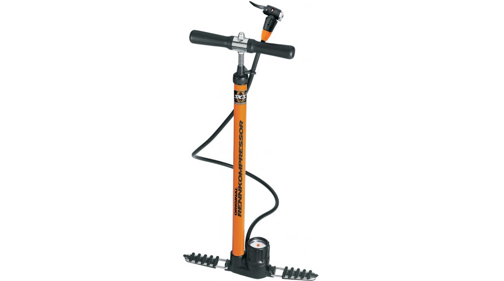

M.E. darf der SKS Rennkompressor nicht fehlen. Aktueller Preis ist leider ein bischen happig mit ~60€, ich hab meinen aber für 25€ mal im Angebot bekommen :-) Bei mir ist die Variante mit Multivalve-Kopf im Einsatz, mit der ich bisher trotz sicherlich bereits hunderte Male Nutzung sehr zufrieden bin.
rennkompressor.jpg [ 25.71 KiB | 57698-mal betrachtet ]
[Edith Mistfink hat das Bild dazu
- Klarer Vorteil vom Rennkompressor, er kommt locker ueber 10bar, viele Standpumpen schaffen nichtmal 6bar und er haelt ewig (bis auf die Aufsaetze)
- Nachteil: faellt immer um wenn man nicht pumpt und die Anzeige ist nicht perfekt lesbar - alles zu verschmerzen
 Betreff des Beitrags: Re: Werkzeugempfehlung
BeitragVerfasst: Di 30. Aug 2011, 20:41
cuno hat geschrieben:
[Edith Mistfink ... faellt immer um wenn man nicht pumpt
und zwar laut: *KLONK* meine untere mieterin kennt das geräusch bestimmt schon sehr gut. :oops:
