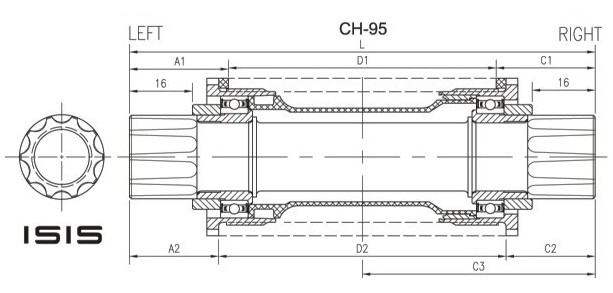

Fuer Bob: Ich habe angefangen!
Das Chin-Haur CH95. Man beachte das linke Lager.
Und kommt mir nicht mit: "Das ist doch ISIS!!"
FESTLOSLOSLOS.jpg [ 38.04 KiB | 72577-mal betrachtet ]

Bitte nochmal ohne die Weight Weenie-Attitüden! Das Prinzip
Fest-Loslager zielt ja auf Spannungsfreiheit und daraus folgende Lang-
lebigkeit aller Komponenten ab. Da scheint der verlinkte Hersteller noch
nicht alles gut zu machen
. Ähnliche Beiträge zu den Lagern findet man
schnell ohne viel suchen zu müssen....
Dennoch vielen Dank für den Versuch ;)
