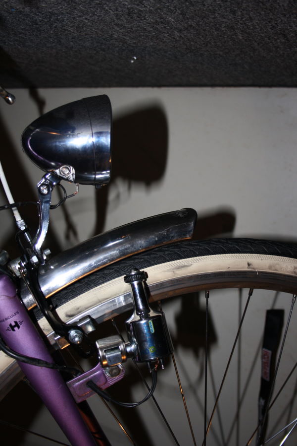

urgs, mich holt grad die dunkelheit ein!
letztesmal nachm einkaufen ging plötlich das nagelneu montierte licht nichtmehr.
busch müller lumotec retro, nordlicht dynamo
ok, habs erstam aufs alte rücklicht geschoben, massefehler oder halt am dynamo wegen der alten rostigen schraube.
zuhause dann bissl gefummelt, da gings wieder.
vorhin das gleiche wieder. mit licht hin, aufm rückweg licht kaputt.
spannungsmessgerät, durchgangsprüfer...der dynamo ist hin! weder durchgang auf masse, noch stromproduktion.
ok, hab noch einen dynamo auf reserve gekauft gehabt. und einen fürs transportrad.
ok, der 2. dynamo frisch ausm karton hat genau den selben fehler!
stromproduzierung nur hin und wieder, + pol mit massegehäuse auch nur hin und wieder (der dynamo hat 2 abgriffe)
fehler aber auch durch schütteln oder klopfen nicht gewollt reproduzierbar.
momentan funktioniert der eine, der vorhin mich im stich liess.

ach, hier, ihr wollt ja bilder, nich probleme:

Mach diese Scheisse mit der Rahmenmasse weg und verlegt Zweidraht, dann tut das auch.
Wo misst Du da ueberhaupt auf Durchgang?
Edith: Die zwei "Eingaenge" fuer die Kabel muessen einen ohmschen Widerstand haben, weiss nicht wieviel. Wenn der da ist, dann tut die Wicklung und da darin nur ein Magnet rotiert und somit eine Spannung in die Wicklung induziert, kann dann auch nichts mehr schiefgehen.

der hat zwischendurch masse, aber keinen strom...ich fahre seit ca 3/4 meines lebens mit alten dynamos rum, nie ging einer kaputt, höchstens schwerer, das waren die ersten die ich gekauft hab, gleich voll der reinfall.

also, ich messe ohne angeschlossene leuchten:
stromproduktion zwischen + pol und - pol. beides am dynamo gekennzeichnet.
nungut, ich messe spannung.
da sind auch hin und wieder die 6 volt wechsel angekommen.
durchgang auf masse prüfe ich zwischen + pol und gehäuse, das muss durchgang haben
hat er auch manchmal

Zwischen Pluspol und Masse ist die Wicklung und die hat einen Widerstand, der sollte aber recht gering sein. Hab grad keinen da, aber im Netz steht was von 1 bis 3 Ohm, auf alle Faelle < 10 Ohm.
Schliess das doch mal per Zweidraht an, ist eh besser.

is überhaupt nich besser!
ich tüddel doch nich das kabel da am rahmen lang!
ausserdem hab ich garkein kabel.
ausserausserdem hat der ohne 2. kabel zu funktienieren, und zwar immer, nicht nur manchmal.
grad mit licht zum kiosk, ohne zurück...ich werd noch wahnsinnich!
und der widerstand intersierrt mich doch bei der durchgangsprüfunng garnich, masse ist masse und musse demnach auch mit dem massepol verbunden sein!

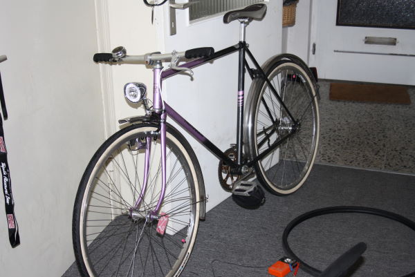

Zeig mal ein Vollbild von dem Hercules :mrgreen:

Der Nordlicht reicht die Masse nicht durch, also Du musst die Masseverbindung erst herstellen. Also Kabelbruecke vom einen Pol an den Rahmen, dann geht das auch.
Oder halt zweiadrig fahren :daumen:
BeitragVerfasst: Mi 17. Nov 2010, 22:41
meinste davon gehts licht heile?
versuch isses wert, aber ich denke eher das 2 der 3 dynamos zurück zum lieferanten gehen!
was? kann ja nich, wieso geht er dann manchmal? und wieso geht er immer am transportrad?
und wieso kann ich manchmal die masse durchpiepen? nene, ne.

Vermutliche Loesung siehe oben.
BeitragVerfasst: Mi 17. Nov 2010, 22:46
North hat geschrieben:
"Gestern ging's noch, ich hab nix gemacht!?"
"Gestern ging's noch, dass kann doch nicht kaputt sein?"
"Gestern ging's noch, der muss kaputt sein?!"
Fragen ueber Fragen.
