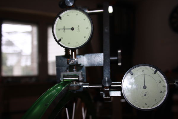

BeitragVerfasst: Fr 10. Dez 2010, 13:03
hab mich inzwischen eingearbeitet auf dem gerät und muss sagen: viel besser geht nimmer!
centri3.jpg [ 104.23 KiB | 21861-mal betrachtet ]
centri2.jpg [ 117.46 KiB | 21861-mal betrachtet ]
centri1.jpg [ 39.55 KiB | 21861-mal betrachtet ]
ist ein umgebauter centrimaster "comfort", perfekt um im sitzen zu zentrieren.
wiegt allerdings über 20 kilo das teil!
 Betreff des Beitrags: Re: Wheelbuilders Lounge
BeitragVerfasst: Fr 10. Dez 2010, 16:57
das "Teil" sieht auf jeden fall schonma sehr sehr gut aus so wie es da jetzt steht. mir würd ne deutlich einfachere variante schon genügen.
