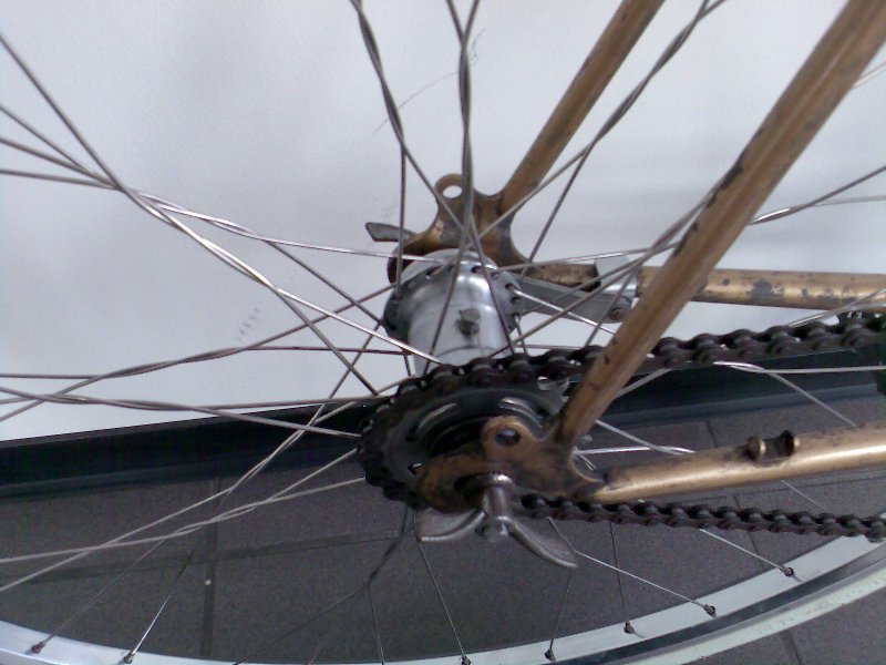

Rücktrittnaben sind echt prima. Ich fahr Renak mir Nippel, übrigens mit ganz normalem Pupsfett befüllt.
Letztens mußte ich mal was stärker bremsen, also Ar.* nach hinten gewuchtet und ins Pedal gestemmt.
Das Hinterrad machte Geräusche wie ein Güterzug. :sing:
Ich probier s Bremsmantelfett mal aus

könnte auch an deiner Einspeichweise liegen, dass sich das harte Bremsen komisch anfühlt. Ich kann mir nur vorstellen, dass es technisch wenig sinnvoll ist und daneben auch noch nicht schön aussieht.
Achja!
 Betreff des Beitrags: Re: Rücktrittnaben
BeitragVerfasst: Mo 8. Nov 2010, 23:24
Tja, was soll man sonst machen, wenn man den ERD falsch misst und die Speichen etwas zu lang bestellt? :roll:

Da habe ich beim Fahrradladen eine Tube Bremsmantelfett bestellt, und was kriege ich ??
Ein Bremsmantelset . Oh Mann , was für ein Depp :motz: .
War ganz sicher der falsche Laden, eine Fachabteilung für Cruiser, naja.
stattdessen habe ich heute bis 250° brauchbares Hochleistungsfett genommen, jetzt blockiert sie nicht mehr, aber knallt auch nicht richtig , werde das weiter untersuchen ....

Gad eben eine mies bremsende Favorit-Nabe mit etwas Öl sowie dem frisch gelieferten Bremsenfett auf NEU gebracht , ich kann nur dringend zur Verwendung raten , die Bremswirkung ist von so lala auf kräftig und dosierbar umgesprungen ! Lediglich die Walzen im Antreiber ( habe ich zerlegt ) sind ordentlich gereinigt und nur mit Öl versehen , ich hatte immer etwas Spiel im Antritt , das fühlte sich total unangenehm an .
Jetzt zufrieden, Winter darf kommen !
