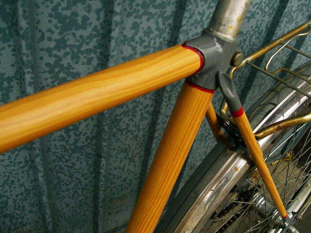

Aber gestern im Metallschrott habe ich eine weitere Variante gefunden ,
eine " MARATHON" , Made in Yugoslawia . sorry , no Pic, ist auch zu 50 % schon ohne Chrom/Nickel , aber die mußte einfach mit !
Hier mal ein Bild von meiner neuen Wintergurke : simpler gemuffter einfachst Stahlrahmen, aber mit BSA Tretlager, deswegen sitzt jetzt auch ein Patronenlager mit Shimano Alukurbeln drin , und natürlich PLattformpedale, hinten die Torpedo mit Rücktritt und Alufelgen, vorne irgendein Quando Laufrad , auch mit Alufelge .
Die Gabel gehörte nicht zum Rahmen , aber ich wollte vernünftige Bremsen haben .
woddyTotalsmall.jpg [ 110.41 KiB | 23182-mal betrachtet ]
woddyBacksmall.jpg [ 81.96 KiB | 23182-mal betrachtet ]
Der Lenker ist ein ROOX Downhill 4.0 , ca von 1999 , mit dezenten 4 mm wandstärke , aber der wird wohl noch gegen eine stylische Lenker/Vorbaueinheit getauscht wie sie in der Steinzeit der MTB's gebräuchlich waren . :mrgreen:
Und schmutzbleche, überall :nass: :sing:
