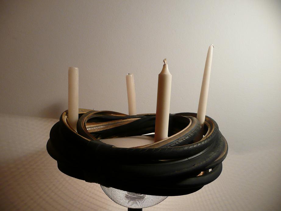

ein bisschen früh, aber solche einfälle kann man eben nicht planen...

sehr schön... :daumen:
BeitragVerfasst: Do 28. Okt 2010, 16:03
naa naa aber nicht bescheißen...da sind schon zwei angebrannt... :bull:
BeitragVerfasst: Do 28. Okt 2010, 16:37
was sind des das für rieseige Kerzen oder was für kleine Mäntel? Oder hab ich nur nen Knick in der Optik?

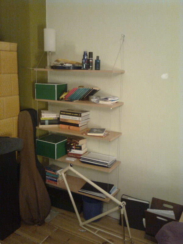

mal was anderes:
ich habe mir ein regal aus 5 brettern, 8m drahtseil, unterlegscheiben und
dem innenleben von lüsterklemmen gebastelt.
kosten: 15 euronen (die bretter waren geschenkt)
DIY!!!!!!!!!!!!!!!!!!!!!!!!!!!!!!!!!!!!!!!!!!!!!!!!!!!!!!!!!!!!!!!!!!!!!!!!!!!!!!!!!!!!!!!!!!!!!!!!!!!!!!!!!!!!!!!!!!!!!!!!!!!!!!!!!!!!!!!!!!!!!!!!!!!

ja, neue kerzen waren grad nicht da.
mäntel einmal wie ne acht zusammen gebunden und dann nochmal aufeinander gelegt.
versteht man das?

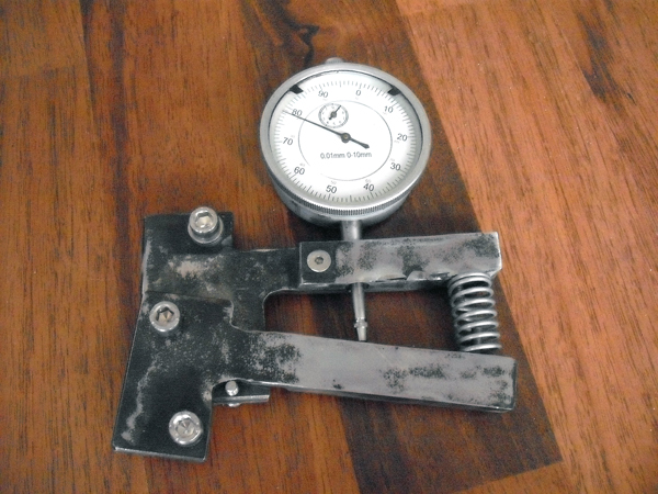

Hab mir ein Speichentensiometer gebastelt.
Mal schaun ob es so funktioniert, wie ich es mir vorstelle.
Die Tage bau ich mir ein neues Vorderrad, dann kann ich berichten :)

wie konstant ist denn die kraft der feder ?

Da die Speichen ja schon ungefair die gleiche Spannung haben (so nach gefühl) ist die unterschiedliche längung nicht so viel.
Deswegen kann man eingentlich annehmen, dass die Federkraft konstant ist.
Ich hab mal an vorhandenen Speichen gemessen und die Meßuhr zeigt nicht mehr als einen mm unterschied. Also hat die Feder vll 3mm Weg.
Und wenn es zu genau wäre, würde man ja noch wesentlich mehr Zeit vor dem Zentrierständer verbringen, bis man zufrieden ist :lol:

Bei dem Tensiometer ist total Wumpe, daß die Federspannung nicht
konstant ist. Wenn er Ausschlag der Messuhr bei zwei Speichen gleich
ist, ist auch die Speichenspannung die selbe.
Für eine verlässliche Tabelle "Anzeigewert -> Speichenspannung" müßte
eh eine aufwändige Kalibrierung vorgenommen werden. Das ist aber
bei kommerziell erhältlichen Produkten auch nicht anders- nur daß den
Teil der Hersteller übernimmt...
