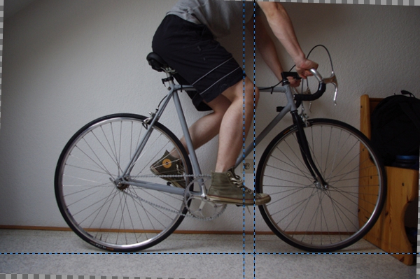

dann zieh sie richtig an! sheldon brown benutzt die sogar zum kontern. dass die nicht sicher sein sollen... hör auf mistfink!
zu deiner sitzposition nur eine sache zusätzlich: die arme nicht komplett strecken. sonst merkst du jede unebenheit in deinen schultern. mit leicht gebeugten armen federst du über deine oberarme!

Auch wenn ich bestimmt kein Ergonome bin, gebe ich dennoch meinen
Senf auf die Wurst:
Das erste was ich bei den Bildern dachte: Sattel ein gutes Stück nach
hinten und dann tatsächlich noch einen 10-20mm längeren Vorbau. Aber
dabei gehe ich von mir und meiner liebsten Sitzposition aus. Sehr wahr-
scheinlich wird das aber nicht Olafs bevorzugte Position sein.
Da hilft, wie Mistfink schon richtig bemerkte, einfach nur ausprobieren.
Wenn Du eine halbwegs gute Position gefunden hast, fahre sie eine
gute Stunde zur Probe. Erst dann bemerkt man ergonomische Fehler
deutlich. Danach kannst Du gegebenen falls nochmal nachjustieren.
Ein um 1cm verschobener Sattel oder eingeschobener Vorbau machen
da tatsächlich die Welt!
Anfängern würde ich persönlich immer erst mal einen Lenker nahe
legen, bei dem sie aus jeder Griffposition bremsen können.
Bist Du schon mal länger am Unterlenker gefahren? Manchmal stellt
sich dann heraus, daß die Untergriffposition nur dann fahren wird,
wenn die Bremsen bedient werden müssen. In dem Fall ist ein gerader
Lenker klar die bessere Wahl.

Ich musste mich für das Foto gegen die Wand lehnen und darum die durchgestreckten Arme.
Bei dem Pflaster hier in Jelsenkirchen kann man am besten im stehen fahren. :motz: Auf jeden Fall danke für den Tipp.

Wenn Du viel Pflaster fahren musst, dann ist eine aufrechtere Sitzposition von Vorteil, da nicht soviel Last auf dem Lenker und somit weg von der Gabel ist - sonst ballert Dir die Strasse die Arme kaputt und lenken ist auch schwerer.
Ein Riser waer wie Bob schon schrob denkbar. Falls Du auf den Rennlenker bestehst, dann dickes Lenkerband - ich fahr das Zeugs und das haelt ewig und laesst sich einfach montieren und auch mal wieder wegmachen und auf einen anderen Lenker wechseln
http://www.roseversand.de/technik/lenker-und-zubehoer/lenkerzubehoer/griffe/softgriffe-fuer-rennlenker.html?cid=155&detail=10&detail2=1145
Das ist normalerweise an den Ergolenkern dran, die auf den Rentnerraedern montiert sind.
Sind das die Conti Ultra Race oder die Ultrasport-Reifen? Die Race sind die beschissensten Reifen aller Zeiten. Fuer Holperstrecken nimm breitere Reifen und dafuer nicht mit 9bar Druck, sondern nur mit 7,5bar.

Mit der Rahmenhöhe kann das schon passen. Der Sattel muss aber dringend nach hinten. In 3-Uhr/9-Uhr-Stellung ist das vordere Knie viel zu weit vorn. Das kann so nicht ergonomisch sein.

Das mit dem Sattel ist sehr interessant. Mir wurde gesagt das er sogar noch weiter nach vorne müsste ô.0. Der Lenker ist mir
persönlich ein wenig zu hoch eingestellt. Am besten ich probiere wirklich einmal alles aus. :daumen:
@Nathanael
Ist etwas ausgeartet aber mir gefällt es sehr. :D
@mistfink
Zur Zeit habe ich dieses hier am Lenker. Die Reifen sind Conti Ultrasport. Das Pflaster ( der Boden allgemein )
ist einfach nur mit Schlaglöchern übersät. Über kurz oder lang werden es wohl breitere Reifen sein müssen. Ich muss mich auch
noch an das Rennradfahren gewöhnen bisher habe ich ca. 300km abgespult auf Landstraßen mit meinem Zwilling als Windbreaker.

Ich bin bereits "längere" (relativ gesehen bei 300 km ... ) Zeit am Unterlenker gefahren und mir gefällt die Position sehr gut.
Allerdings muss sich mein Rücken da noch ein wenig dran gewöhnen. Ich fahre also nicht nur zum Bremsen am Unterlenker.

ich glaube, daß in dem bild nur drehung steckt und nicht viel perspektivische verzerrung, die meine folgende tat groß verfälschen könnte. ich hab das bild mal rotiert, um die räder waagerecht zu kriegen und habe dann per hilfslinie ein lot gefällt. zwei lote sogar. eins durch den punkt an deinem fuß, wo ich die pedalachse vermute (die linke hilfslinie), und ein lot durch das, was ich für den tibiuskopf halte (rechte hilfslinie). wenn ich nun den abstand der beiden lote an den schnürsenkellöchern deiner chucks mit meinen chucks (wie praktisch!) vergleiche, sollte der sattel nach meinem kenntnisstand etwa 4,5cm nach HINTEN gestellt werden.
abgesehn davon weiß ich nicht, wie man bei einer festen kurbellänge oval treten soll statt rund. oval heißt, daß der radius (hier gleich der kurbellänge) ringsum nicht derselbe ist. aber die kurbel dehnt sich doch nicht je nach stellung? :häh:
edith hat gegoogelt. es ist nicht er tibiUSkopf, sondern der der tibiAkopf.

Rahmen zu groß, Aufbau gurkig
Sitzposition ist grotesk - Mischung aus zu kurz und zu hoch

Schließe mich im Groben meinem Vorredner an. Was hast Du für eine Beinlänge? Bist Du ein Sitzriese? Mir scheint, dass tatsächlich das Oberrohr für Dich zu kurz oder Dein Oberkörper zu lang für den Rahmen ist. ;)

Auf jeden Fall wird der Sattel erst mal 4,5cm nach hinten verstellt bevor die nächste Runde gedreht wird. Danke für den Tipp!

Das hatte ich alles befürchtet aber auf so etwas war ich gefasst. Es hätte mich ehrlich gesagt gewundert wenn ich mit dem
Bike "so" durchgekommen wäre. :roll: Mit dem gurkigen Aufbau meinst du wohl das greifen zur Flex und zur Dose. Das kann
ich durchaus nachvollziehen. Falls in dem gurkigen Aufbau noch mehr versteckte Informationen und Tipps stecken um beim
nächsten mal nicht die selben dummen Fehler zu machen wäre ich dankbar wenn du mir diese auch noch schreiben könntest.
Ich bin leider der Typ Mensch der am besten aus seinen Fehlern lernt. Je mehr Fehler ich mache desto mehr lerne ich dazu.
@Ziggenfred
Meine Beinlänge misst 82cm bei einer ( grade gemessenen ) Körpergröße von 176cm. Laut diesem Umrechner würde ich also
einen sportlichen Rahmen mit einer Höhe von 54 cm benötigen. Ein Touring Rennradrahmen ( beißt sich doch irgendwie :vogel: )
wäre bei 56cm angesiedelt.

Ich mag eigentlich keine doppel Posts allerdings habe ich den Sattel grade nach hinten gestellt und meinen Vater "gezwungen"
mich beim vorbeirauschen mit seiner Kamera zu filmen. Es sieht ... nicht wirklich sportlich aus. Die Sitzposition ist also sehr
aufrecht so weit ich das beurteilen kann.

Die Sitzposition ist schon OK. Wenn Du Dich durch die Stadt quälen möchtest, solltest Du nicht aerodynamischer sitzen. Sollen die anderen sich aber noch ein Urteil bilden.
Bin selbst 1,74m groß/klein mit einer Beinlänge von 83cm und fahre selbst so etwa 54er Rahmen. In der Stadt gern auch kleiner aber das ist Geschmacksempfinden.
