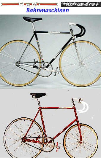

Hallo,
bin neu hier. wollte das mal senden. finde die obere bahnmaschiene obergeil!
340-533-Bahnmaschinen.jpg [ 103.78 KiB | 7476-mal betrachtet ]
