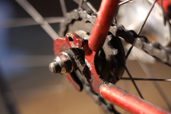

Heute morgen nach dem Anfahren mitten auf der Kreuzung...dachte erst es wäre ganz plötzlich keine Luft mehr im Schlauch, aber für geplatzt war es eigentlich zu leise bzw. gar nichts zu hören...auf den Bürgersteig gefahren, geguckt...mhm Hinterrad lose...bin ich zu blöd zum Muttern festziehen? Nöö...Ausfallende weggebrochen.
Vielleicht ist doch was dran an der Sache mit den Bahnausfallern...
Wenigstens habe ich jetzt einen Grund mir einen Bahnrahmen zu kaufen...hatte ich ja eh schon fast vor... :roll:

Das ist ein billiges gestanztes Ausfallende. Ernstzunehmende Rahmen
haben dickere, geschmiedete Ausfallendeen. Gute Bahnrahmen haben
generell noch einmal dickere, geschmiedete Ausfallenden um dem
großen Drehmoment der Bahnmuttern in der Kombination mit den
großen Antriebs-Kräften stand zu halten.
Zuletzt geändert von kaetzchen am Fr 17. Sep 2010, 18:39, insgesamt 1-mal geändert.
