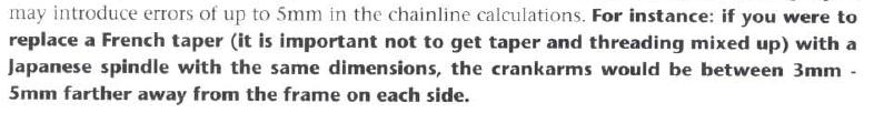

Lass mich erstmal die Kettenlinie messen. Das Franzjacken-Innenlager hat
nämlich eine unpassende 118er Achse. Erst nach ner Weile habe ich rausgefunden,
dass eine NJS gestempelte kurze DA, die pirma ersetzen kann.
Vom Abstand der Konusse passt es fast milimetergenau, außerdem
hat die passende ISO Vierkantnorm. Allerdings ist's eine 107er. Stronglight braucht
soweit ich weiß eine 109er um auf die magische 42er Bahnkettenlinie zu kommen.
Ich überlege einfach einen 1mm Spacer bei der rechten Schale zu montieren,
dann wären wir vorne bei 41 und hinten bei der üblichen 42er. Evtl. einfach
das Hinterrad um ein Milimeterchen umspacern, auch wenn es ganz leicht nach links "disht"
Wenn die Kettenlinie halbwegs genau ist, kann man sich dann über
alternative Antriebe Gedanken machen.

Haben die DA und das Franzenlager dasselbe Kugellagerkugelmaß? Nicht dass der japanische Konus nicht passt und die Kugeln dann feingehont werden...

beide für 9 kugeln à 6,32mm ausgelegt
NJS gestempelte Achsen sind nicht JIS sondern ISO,
passend für die Kurbel

35x1 Innenlager sind im Kontingent, wir sind ja nicht bei armen Leuten.
Wenn meine Modifikation nicht passen sollte, wird einfach ausgewechselt.
Ich wüsste aber keinen Grund, warum sie denn nicht passen sollte.
1 mm ist kein Verlust der Spurtreue.Manche Rahmen sind mit mehr Toleranz
gebaut, was die Spurtreue angeht, und es ist empirisch kein Verlust dieser festzustellen.
Ich könnte auch selbstverständlich 1mm nach links zentrieren.
Wäre aber Jacke wie Hose, nur bei mehr Aufwand.
