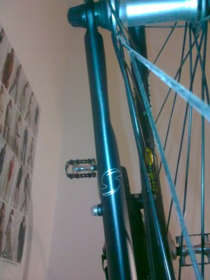

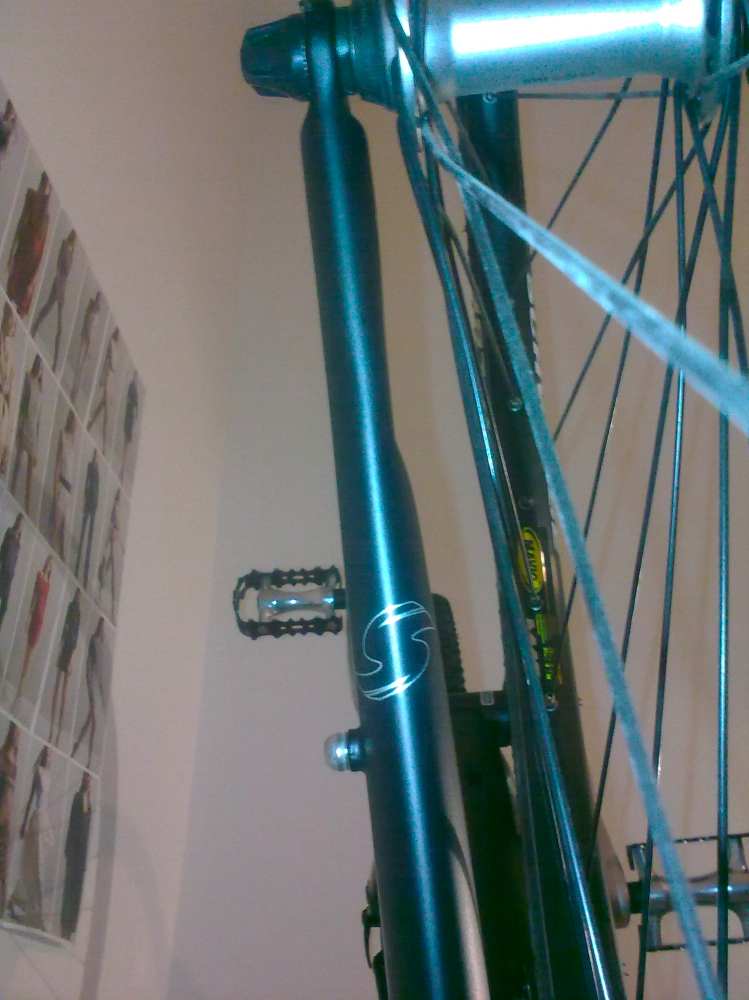

Hi zusammen,

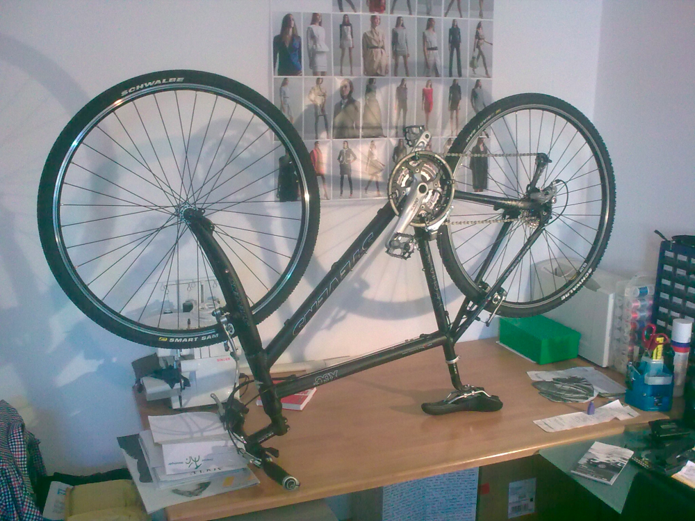

hab grad ein gebraucht gekauftes Fahrrad ausgepackt, was über nen Versand an mich geschickt wurde damit ichs für ne Freundin zusammenbau.
Wie das bei gebrauchten Artikeln so is - sie haben die ein oder andere Macke. Konkret gehts bei dem Bike hier (Stevens X6 Lite) um die Gabel... sie hat ne recht ordentliche "Delle", die schon deutlich zu erkennen ist auf dem angehängten Foto. Kann mir einer von euch sagen, ob sone Delle (die Gabel ist aus Alu) was ausmacht? Eingeschränkte Funktion? Muss man Angst haben, dass das irgendwann richtig kaputt geht (also klar, irgendwann und so... aber geht das jetzt schnell, oder kann sie damit noch 15.000km fahren)?
Weiß jemand zufällig, was sone Gabel bei Stevens kostet? Laut Teileliste des Bikes heißt die Gabel "STEVENS C-Blade Lite Aero Aluminium"... hab aber online keine Preise gefunden so auf die Schnelle!
Dankeschön auf jeden Fall für eure Unterstützung!
Dateikommentar: STEVENS C-Blade Lite Aero Aluminium
stevens_gabel.jpg [ 300.13 KiB | 14259-mal betrachtet ]

Mir ist unverstaendlich wie hier eine solche Delle reinkommen kann, da muss noch viel mehr in Mitleidenschaft gezogen worden sein?!
Keiner kann Dir genau sagen, wie lange das haelt und/oder ob das bricht oder nicht. Ich persoenlich wuerde NIEMALS Rahmen/Gabeln mit solchen Dellen bzw. Knicken kaufen bzw. fuer jemanden zusammenbauen. Ich selbst fahr auch alles runter bis zum geht nicht mehr, indiskutabel sind allerdings Fehler in Gabel/Lenker/Vorbau/Bremsbefestigung.
Es duerfte am Rad kein Teil kritischer sein als die Gabel, wenn die Dir wegknickt ist Schluss mit lustig, dann gibt's gleich richtig was auf den Schaedel.
Fuer den Lenker gilt das Gleiche und wenn die Bremse sich verselbstaendig und sich vorne um den Reifen/die Gabel wickelt sieht die Sache aehnlich brisant aus.

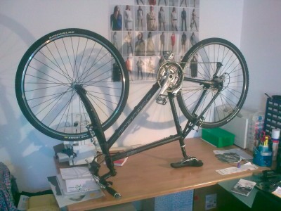

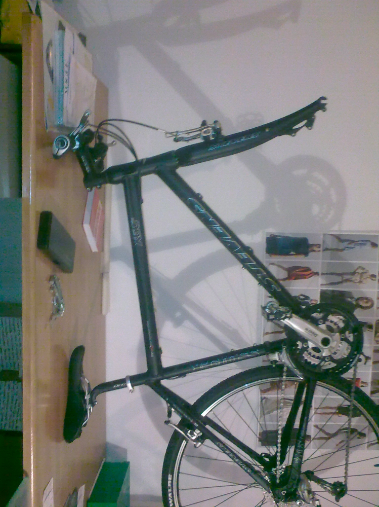

Mach doch mal ein Bild von dem ganzen Geschoss.
BeitragVerfasst: Sa 22. Okt 2011, 17:20

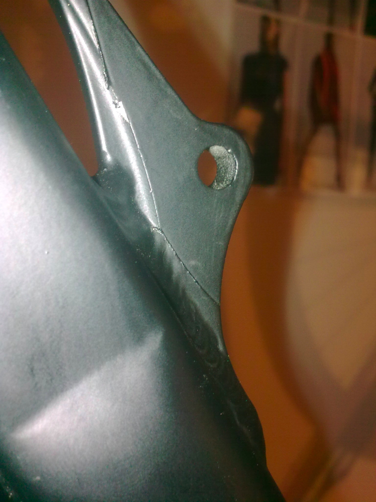

Hier ein paar Bilder. Ich hab auch die Gabel noch mal aus ner anderen Perspektive abgelichtet.
Wo du sagst, dass die Felgen was abbekommen haben müssten... da sind Mavic A119 Felgen drauf. Laut Serienausstattung gehören aber "rigida sphinx 17" drauf... hmm.
Ürbigens sieht das für mich auf Bild 167 schon nach nem Haarriss aus, der sich da an dem Stück von der Scheibenbremshalterung entlangzieht.
Bild0167.jpg [ 622.69 KiB | 14239-mal betrachtet ]
Bild0166.jpg [ 789.45 KiB | 14239-mal betrachtet ]
Dateikommentar: Komplettes Rad
stevensx6lite.jpg [ 868.92 KiB | 14239-mal betrachtet ]
Zuletzt geändert von PiQuadrat am Sa 22. Okt 2011, 17:27, insgesamt 1-mal geändert.

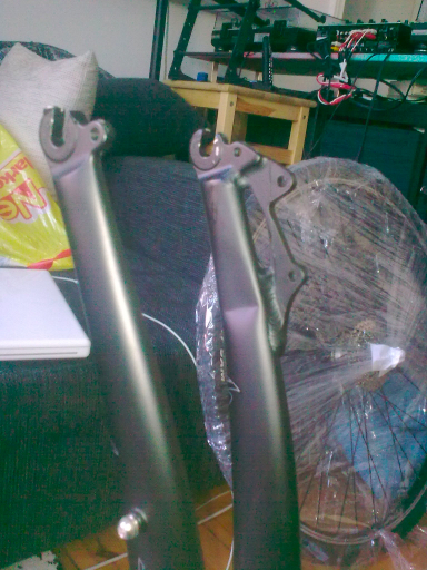

BeitragVerfasst: Sa 22. Okt 2011, 17:21
und hier noch ein weiteres bild.
Bild0168.jpg [ 849.47 KiB | 14239-mal betrachtet ]

mir fällt grad keine situation ein, bei eine Seite der Gabel derart deformiert wird. Vll war das irgendwie ein lagerschaden....die kraft müsste da ja wie in einem Schraubstock gewirkt haben. so zentriert und gleichmäßig auf die Fläche verteilt.
Würde den Verkäufer anschreiben und zumindest die kosten für eine Gabel rausschlagen...kannst ja dann auch ein Alu/Kohlenstoff Kombi nehmen...ist die Auswahl wohl größer...

mhh also die kombi aus gerissener bremmsaufnahme und delle siehr scho sehr komisch aus. vlt mal nen direkten schlag auf die bremsscheibe oder bremsbacken abbekommen (wie auch immer).
ganz komische sache und auf gar keinen fall merh fahren. grad der riss sieht aus wie sehr grobe gewalt. ne delle bekommt man schnell innen alurohr
edith wirft noch ein, dass sowas vlt das werk unprofessioneller Diebe sein könnte, die versucht haben das vorderrad loszueisen und an der bremsscheibe gescheitert sind (hat gehakt, musste schnell gehen, es wurde wild rumgehebelt).

BeitragVerfasst: So 23. Okt 2011, 12:27
Immer mit der Ruhe.
Wie wäre es, wenn das so sein muss? Vom Hersteller so gebaut wurde?
Damit die Bremsscheibe Platz hat und so...
Dafür spricht, dass der "Knick" ziemlich gerade ist, das ganze Rohr gerade "eingedellt" ist, der Lack nicht beschädigt ist und dieses Bild (ist zwar das 2011er Modell, ist aber ja nicht ganz unwahrscheinlich, dass das beim Vorgänger schon genauso gelöst war):
BeitragVerfasst: So 23. Okt 2011, 12:54
:shock:
die Industrie wird immer verrückter...
BeitragVerfasst: So 23. Okt 2011, 13:10
Haha, sehr geil! :adas Also dann doch nicht kaputt! Umso besser! Vielen Dank e[nt]e! :patsch:
Bierchen? :D
Edith erkennt auch grad, dass auf stevensbikes.com/2010 auch im Zoom und entsprechender Perspektive der "Knick" schon im Werbefoto drin ist. Sehr sehr wahrscheinlich hast du also recht. Sie flüstert mir zu, dass ich dann hier halt umsonst das ganze Forum wild gemacht hab. :vrlgn: :sing: Aber haben ja dann alle was dazugelernt.

Bleibt nur noch die Frage nach dem Übergang zwischen Bremsaufnahme und Schweißnaht.
Allerdings sieht das eher nach einem Fehler im Lack bzw. eher schlampiger Lackierung/beim Lackieren komisch abgeklebt aus. Der "Riss" zieht sich ja nicht an der Schweißnaht entlang, sondern auch der Länge nach an der Bremsaufnahme...
Und ja, meine Angabe bei Wohnort entspricht der Realität...
Meine Edith fragt sich, ob deine Edith gerade schon mindestens zweimal aktiv wurde...
BeitragVerfasst: So 23. Okt 2011, 13:54
Ich hab mir das mit der Naht noch mal im Hellen angeschaut grad - sieht eher nach nicht 100%ig hochwertiger Verarbeitung aus. Der "Riss" sieht nur von oben so aus, wenn man von ner anderen Perspektive raufschaut lässt sich erahnen, dass das nur ne oberflächliche, unsaubere Geschichte ist... also man sieht quasi sonst nichts. Keine Stauchungen, keine Haarrisse, nix am Lack.

der knick ist gewollt(vr bremse bis 180 mm diameter scheibe) und der riss ist gefährlich.tauschen sonst peng beim bremsen.
