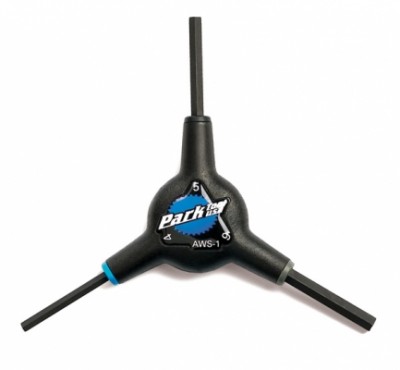

Ich fang mit dem Y-Sechskantschluessel AWS-1 mal an.
Kostenpunkt 9€ und wenn ich ihn gerade mal nicht finde, bin ich erstmal richtig hilflos.
Vorteil zur ueblichen Sucherei liegt auf der Hand, die gaengigen drei Groessen sind immer in dieser.
AWS-1-_009.jpg [ 62.5 KiB | 59459-mal betrachtet ]

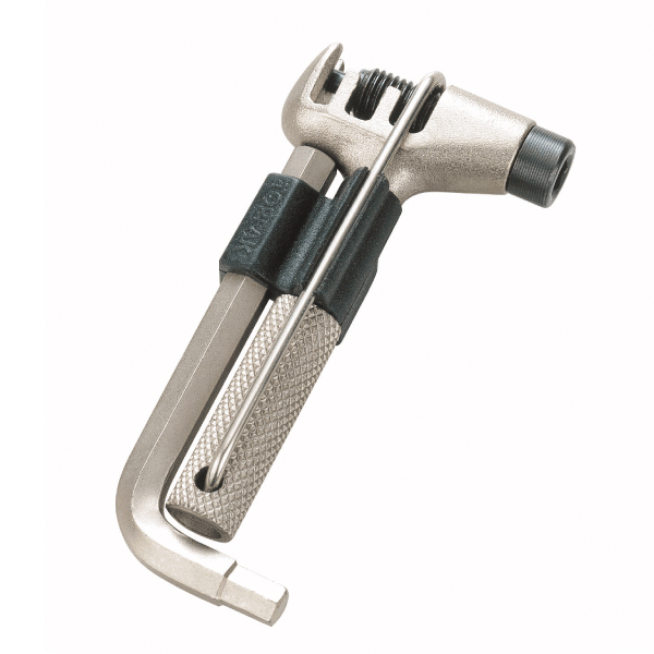

der dreier ist im laden bei uns auch in viiiieeeellfacher anwendung.
mein heißer tipp ist zum kettennieten dieses "Topeak Super Chain Tool" für damals 13,95. glaub, euro warens da schon, aber der ist alt genug und hat HUNDERTE ketten geöffnet/verschlossen, daß ich mir der währung nicht mal sicher bin. der drückepinöpel ist immer noch nicht verbogen, was ich bei vielen vorigen bei oftmals der ersten versuchten kette hinbekommen hatte.
superchaintool.gif [ 145.83 KiB | 59435-mal betrachtet ]

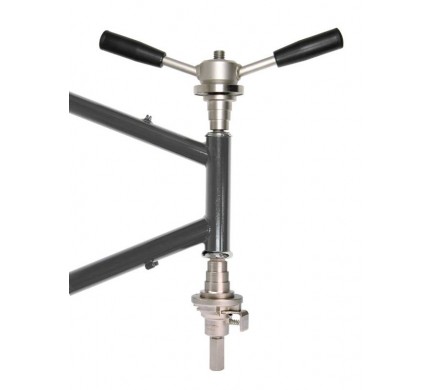

 Betreff des Beitrags: Re: Werkzeugempfehlung
BeitragVerfasst: So 28. Aug 2011, 13:45
Genervt vom stetigen einkloppen der Steuersatzschalen mit der Badelatsche gab es dann den HHP-2.
Seitdem zwei-duzent Steuersätze an eigenen und fremdrädern getauscht, eingesetzt...man möchte es nicht mehr missen. Einfach, schnell, sauber! Aber 200€ sind eine Hausnummer...
3ac7f5a01015aa894c7aef90916ed43cbbdf67c7_430x390.jpg [ 12.93 KiB | 59430-mal betrachtet ]

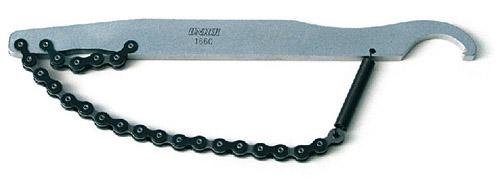

BeitragVerfasst: So 28. Aug 2011, 13:54
Es mag wie eine Markenwerbung erscheinen- ist es aber nicht:
Schon einige Kettenpeitschen habe ich in kurzer Zeit klein bekommen. Die Unior-
Kettenpeitsche ist nach längerem Gebrauch noch tadellos und auch der Haken-
schlüssel hat schon viel Lockringe geöffnet, ohne diese oder sich selbst dabei
rund zu nudeln.
Ein tolles Plus bei der Kettenpeitsche ist die Feder, die erst mal einen ganz un-
scheinbaren Eindruck macht. Sie hält die Kette sicher auf den Ritzeln und muss
man ich bei anderen Kettenpeischen Mühe geben, die Kette auf dem Ritzel zu
halten, ist es hier gerade umgedreht: man muss ich Mühe geben, die Kettenpeitsche
wieder vom Ritzel zu entfernen. Einfach großartig!
Die Unior-Kettnepeitsche dürfte runde €30 im VK kosten- sicher nicht die günstigste
aber eine der besten Kettenpeitschen auf dem Markt.
UniorKettenpeitsche.jpg [ 27.79 KiB | 59423-mal betrachtet ]

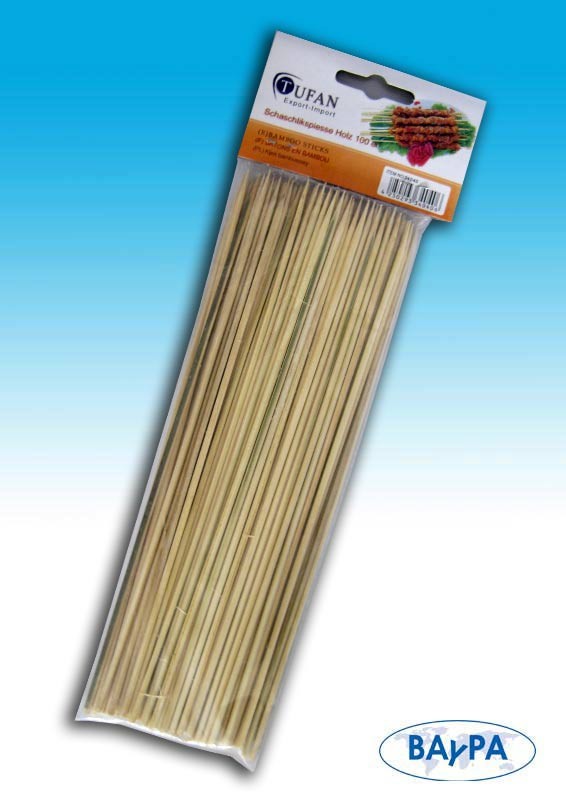

BeitragVerfasst: So 28. Aug 2011, 22:32
Was mich auch brennend interessiert, ist ein gutes Werkzeug, mit dem
ich die Nippel von oben in die (Hochprofil) Felgen bekomme. Zur Zeit
nutze ich einen Schaschlikspieß aus Bambus, der dafür wie geschaffen
ist. Nur muss es ja auch andere, gute, Werkzeuge dafür geben...

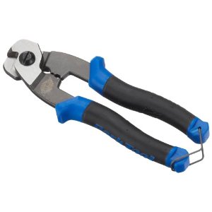

BeitragVerfasst: So 28. Aug 2011, 23:00
Kabelschneider fuer Kabel und Bowdenzug.
Hab jetzt ueberhaupt keinen Vergleich - ausser halt den Seitenschneider, aber mir letztes Jahr den Parktool CN-10 (kostet um die 33€) geholt.
parktool-cn10.jpg [ 10.01 KiB | 59280-mal betrachtet ]
Hauptsaechlich fuer die Aussenzuege, welche mit dem Seitenschneider doch arg gequetscht werden. Das funktioniert erstklassig fuer Schaltzuege, bei Bremszuegen quetscht das doch etwas, aber das Ergebnis ist viel besser als mit den normalen Zangen, die zuhause rumliegen.
Er darf aber ausdruecklich nicht (!) fuer Speichen verwendet werden (sollte man ja sowieso nicht tun).
BeitragVerfasst: So 28. Aug 2011, 23:20
Mich nervt das, jeden Nippel vorher auf eine alte Speiche aufzudrehen.
Der zusätzliche Handgriff ist in meinen Augen überflüssig. Der an-
gespitzte Spieß erspart mir immerhin das lästige aufdrehen auf ein
Werkzeug. Wenn ich so darüber nachdenke, habe ich eigentlich schon
mein Spitzenwerkzeug, was ich uneingeschränkt empfehlen kann. Nur
an den Gedanken, es nach einem Laufrad neu anzuspitzen und es folg-
lich kein Werkzeug für die Ewigkeit ist, muss man sich gewöhnen können.
Aber ich glaube, der Preis von 1¢ pro Spieß hilft das zu verschmerzen.
Beim Kleinwarenhändler um die Ecke gibt es die übrigens zum gleichen
Preis und ganz ohne Porto....
@Mistfink: Der Nippel muss erst mal durch die Felge. Den von oben
ohne Werkzug reinfallen zu lassen, klappt bei mir mit zu geringer
Trefferquote. ;)
Bei klassischen, flachen Kastenfelgen klappt das aber ganz gut ohne
extra Werkzeug.
Spieße.jpg [ 66.15 KiB | 59276-mal betrachtet ]

Die Antwort auf lose Träger oder auch lose Konterringe sowie
feste Träger oder auch feste Konterringe.
Zwei gekauft, Viermal sauber mit dem Winkelschleifer bearbeitet
und fertig ist die Version für das einspannen in den Schraubstock.
Somit wird das Laufrad zum Hebel und die Gewissheit es diesmal
wirklich festgezogen zuhaben. Funzt nur mit Michaelas Naben.
Für Kramka oder Shimpanso kenn ich nur die Hakenschlüssel.
Deren Hebel bekanntermaßen kürzer sind als die Radien der Laufräder.
Physikalisch darf das halten, muß aber nicht. Desdaderwegen
find ich Michaelas Naben am besten in Kombination es so! und
nicht anders Festgezogen haben zu dürfen.
Und mit Sicherheit ein gutes Gefühl!
Edit X: hab mal die "Herstellungsbeiträge entfernt. Wie der Fink schrob geht in diesem thread off-topic in die Tonne.
