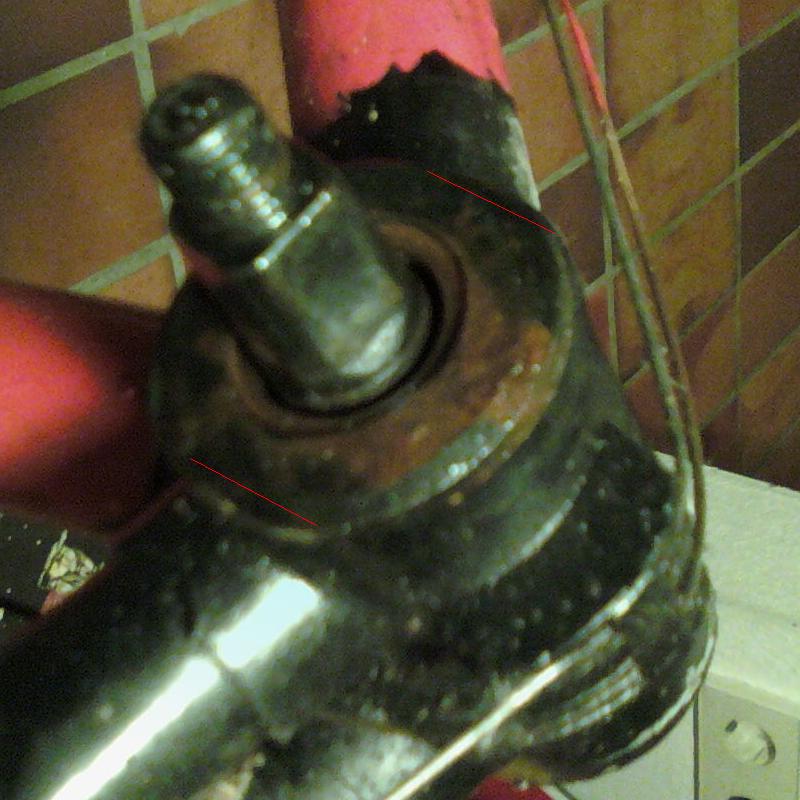

das ist die antriebsseite. hab leider kein besseres bild machen können.
an werkzeug habe ich das:
1.Kurbelabzieher TL-FC 10
http://www.bike-discount.de/index.php?a ... ls&pdid=51
2.Werkzeug Kurbelabziehadapter TL-FC 15
http://www.bike-discount.de/index.php?a ... &pdid=1506
hoffe das hilft

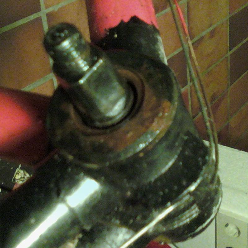

die kurbel hab ich damit gelöst. nun weiß ich nicht weiter.
was man nicht gut sieht, hab ich mit zwei roten strichen nachgemalt. da kann man mit einem schlüssen drehen. allerdings lässt sich das teil nicht drehen.

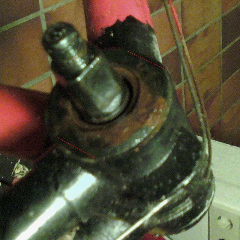

kann man so vllt besser sehen

Davon mal abgesehen braucht man den Adapter auch nur fuer hohle Kurbelwellen - aber das tut jetzt nix zur Sache. Immerhin ist die Kurbel schon mal runter :mrgreen:
Guter (!) Schraubstock, die beiden Flanken sauber einspannen und den Rahmen in die richtige Richtung drehen.
BeitragVerfasst: Mi 17. Aug 2011, 21:58
dazu brauchst du das:
http://www.parktool.com/product/crank-a ... ench-hcw-4
so wie das lager aussieht wird es total eingerostet sein...da hilft wohl nur laaaaanger Hebel...also Werkzeug in den den Schraubstock und mit dem rahmen dran drehen. in welche Richtung sagt dir der link im oberen Beitrag.

BeitragVerfasst: Mi 17. Aug 2011, 22:02
Im Zweifelsfall die Schale in den Schraubstock und den Rahmen drehen. Wurde schon 100 Mal hier erklaert - "running gag" quasi.
Bei BSA gilt:
Recht links, links rechts. Klar?!

Shimpanso oder BSA spielt hier keine Rolle, die Bilder stimmen, der Rahmen muss dann halt in die andere Richtung gedreht werden, alles klar?!

den schlüssel brauchst du erstmal nicht...es geht nicht um die "pin-Seite". Wie der Fink schrob, sollst du die beiden "gelben" Flächen sauber einspannen und dann am Rahmen drehen!

Ähm. Doch. BC 1,37" ( + 24tpi) entspricht dem Gewindemaß BSA, somit hast du rechts(antriebsseitig) ein Links- und Rechts ein Rechtsgewinde.
Wie gesagt.
Rechts links, links rechts.
In welche Richtung man nun dreht bleibt der Schrauberhand ueberlassen...
