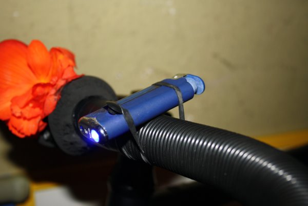

Ihr kennt doch bestimmt alle die Halterungen für Cateye-Rücklichter. Die alten Schellen in verschiedenen Größen (huch? Seit wann tippe ich Groß-/Kleinschreibungsgemäß?) werden auf dem Markt zwar langsam durch häßliche verstellbare Schellen ersetzt, aber es gibt sie noch in Hülle und Fülle. die Größen hießen SP-2, SP-3, bis SP-9 ging das, glaub ich. SP-5 braucht man, um eine Maglite Mini am Lenker zu befestigen. Praxistest steht noch aus.
Bei Globetrotter gab es früher Halterungen für Maglites an Lenkern, aber für Schweinegelder. Die hielten die Maglite aber auf ein Prinzip, welches ich nun etwas günstiger gestaltet habe:

BeitragVerfasst: Mi 8. Sep 2010, 21:14
hier der prototyp:
light-pro.jpg [ 27.84 KiB | 16508-mal betrachtet ]

^^Prototyp (bzw. "Innenleben" bevor das Silikon drum kommt) von Knog oder wie?
@k_k: Klasseidee... :daumen:
